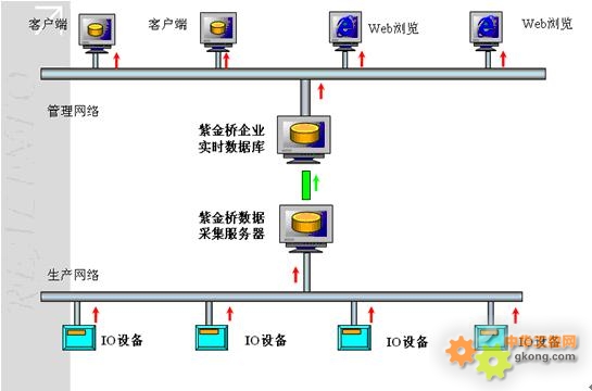

二、系统框架结构
  设备联网监控系统通过计算机采集IO数据,然后对数据进行分析,形成各类报表、图表等。并且可以通过网上发布在网上浏览各类数据。系统结构图如下:
  数据采集服务器主要完成与设备的通讯,读出数据和接受紫金桥服务器的指令并下发。采集服务器根据现场设备的多少合理利用网络资源的前提下进行配置。采集服务器采到的设备数据,通过网络TCP/IP方式提供给紫金桥企业实时数据库系统,紫金桥企业实时数据库负责数据的管理、存储、发布、接受客户端的指令并下发给数据采集服务器。企业的各级职能部分可以通过IE或都安装客户端软件的方式操作或都管理相应的设备,并可以得到相应的数据,并可形成报表、分析曲线、实时曲线、历史曲线,可对历史数据进行查询、统计等,并可以把结果导入到EXCEL、关系型数据。此系统不仅可以完成以上的功能,而且可扩展性比较强,对以后设备的增加留有接口,如今后企业要想上ERP、MES等系统,该系统都可能与它们无缝联接。
