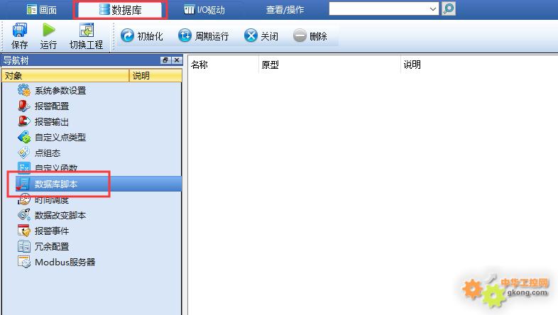

1、数据库脚本
数据库脚本是在跨平台实时数据库运行时执行,其动作往往与数据库相关,它的运行不依赖于客户端,而是数据库。数据库脚本包含数据库脚本及数据库自定义函数。数据库脚本在数据库运行时执行。即使运行环境退出,只要数据库在运行,数据库脚本就可执行。
数据库脚本
数据库自定义函数
