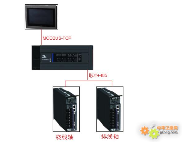

四、电气方案拓扑图
五、电气方案说明
HMI与PLC通过以太网口作modbus-tcp通讯进行数据交互,PLC以脉冲+RS485方式对伺服进行定位控制,PLC实时读取伺服的运行状态和故障信息
