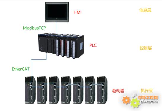

  • 方案拓扑图
  • 方案说明
触摸屏采用以太网形式通讯PLC,PLC选用汇川AM403中型PLC支持EtherCat总线最大能带16个电机轴。
(一)PLC优势
PLC通过EtherCat总线协议控制伺服,EtherCat总线的优势是通讯距离长、时间延时极小、实时性高、接线简便
(二)伺服优点
IS620N系列伺服驱动器基于IS620P系列的功能与性能,支持Ethercat以太网通讯协议,支持多圈绝对值编码器,可以进行复杂的多轴伺服并联高速协同控制。提供了刚性表设置、惯量辨识及振动抑制功能,使伺服驱动器简单易用
