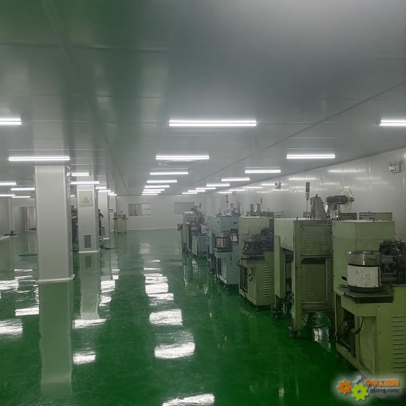

一、光学电子净化车间布局
       1.洁净生产区;
       2.洁净辅助间(包括人员净化室、材料净化室、部分生活用室等);
       3.管理区域(包括办公室、值班、管理和休息等);
       4.设备区(含净化空调系统应用、电气室、高纯水高纯气室、冷热设备室)。
       净化原理:气流→初效净化→空调→中效净化→风机送风→管道→高效净化风口→吹入房间→带走灰尘、细菌等颗粒物→回风百叶窗→初效净化重复上述过程达到净化目的。
电子厂房净化工程用结构材料
       1.净化厂房墙体及顶板一般采用50mm厚夹芯彩钢板,外形美观,刚性强。弧形墙角、门窗框等一般采用特种氧化铝型材。
       2.地板可采用环氧自流地板或高档耐磨塑料地板。如有防静电要求,可选择防静电类型。
       3.送、回风管采用热镀锌板,粘贴阻燃酚醛泡沫塑料板,净化保温效果好。
       4.高效送风口采用不锈钢框架,美观干净。网孔板采用烤漆铝板制作,无锈无尘,应清洗干净。
洁净室不仅要保证工作人员的身心健康,而且还要确保产品质量,产品精度以及成品率和稳定性,所以洁净室装修施工要求是非常严格的,需要采用环保型的装修材料,而且装修过程中要注意以下的事项:
1、地面处理
洁净室地面一定要经过自流平地面处理,而且厚度在2mm。根据GMP的规范要求,装修过程中,缝隙部位,一定要做好密封处理,否则会影响洁净室的标准。
2、配件要求
在洁净室装修施工中,所有的配件与主体结构紧密相连,要有效地防止配件松动,防止灰尘脱落。而且缝隙应该在正面密封。
