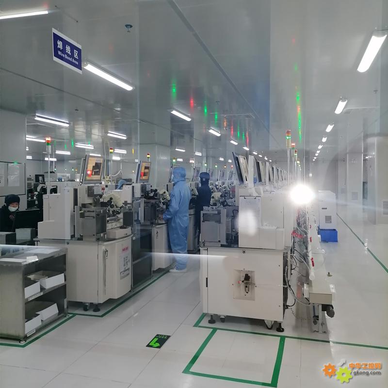

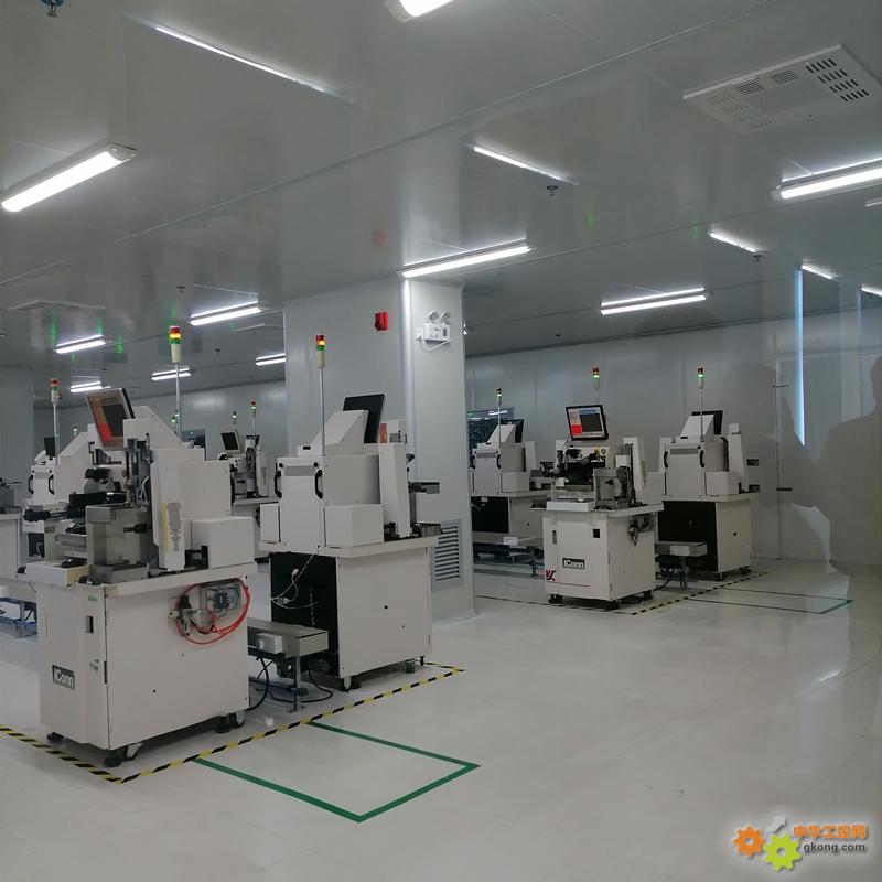

组装洁净车间的大小依需要而定,一般由更衣间、缓冲间、风淋室和操作间组成。更衣间放在外,缓冲间位于更衣间与风淋室之间,操作间放在内间,主要供产品组装,设置空气净化、空气过滤装置系统。
组装车间的结构:
车间的墙体和吊顶必须采用不产尘、不积尘表面平滑的材料施工,并且不能在车间中存在死角,采用净化厂房施工专用净化彩钢板。
组装车间的地面:采用环氧地坪漆,防静电(按客户需求)。
净化洁净系统:
本工程采用净化洁净单元系统,无尘室顶部布置带高效过滤送风口,新风+内循环回风模式,与回风柱之间采用回风管道进行连接并配置调节阀,回风柱底部安装带初效过滤装置回风百叶窗,洁净新风通过高效过滤后送入车间;客户按需求配置冷暖吸顶空调。
洁净区应采用吸顶式净化灯具.
