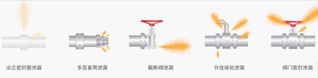

有些泄漏非常隐蔽,除了微小的不容易听到声响之外,“隐蔽”的泄漏往往发生在工作场所背景噪声较大的环境中。泄漏通常发生在以下这些部位:管道接头、快插接头; 压力调节器(FRL); 经常打开的冷凝水排放阀; 破损的软管,破裂的管道。
常见的气体泄漏点

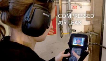

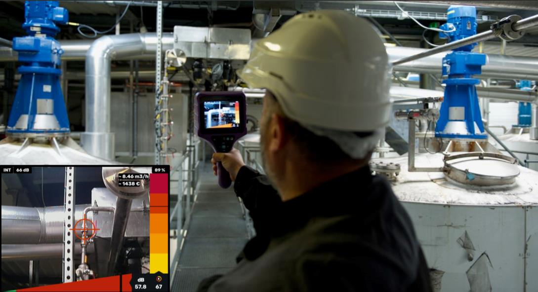

LE4800PLUS工业气体泄漏成像仪器在移动扫查过程中,检测到泄漏信号后会在彩色液晶大屏幕上显示出泄漏点框来。在液晶屏幕上的泄漏源是黄色(说明泄漏较小,信号较弱)或者红色(说明泄漏较大,信号强)实时可见图像。同时在液晶屏幕底的横条光柱以不同颜色和具体泄漏量出来。
泄漏实时显示(本仪器可以显示每小时泄漏量及能源泄漏所产生的费用)
压缩气体泄漏检测(正、负压泄漏都可检测,可显示具体泄漏量)

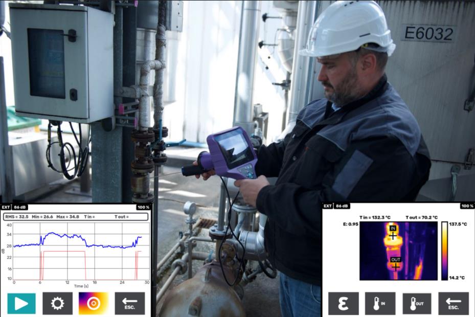

可选配件:红外热像功能,疏水阀检测功能,外置柔性传感器(长400MM,用于检测微小泄漏),外置柔性传感器加长版(长1500MM用于检测高空中微小泄漏),外置探针(用于听诊故障),单方向超声波发射器(用于检测密封性),13方向超声波发射器(用于检测气密性),蓝牙模块。
