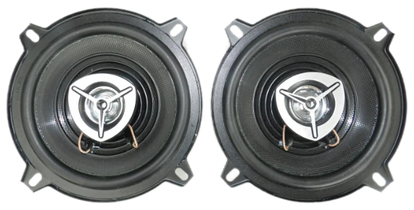

点胶是喇叭生产过程中必不可少一道工艺,音圈是扬声器的重要部件,点胶质量直接影响扬声器的质量。在保质保量的喇叭点胶市场高需求下,传统的手工点胶或中小型半自动点胶机无法适应工厂灵活批量生产作业的需求。

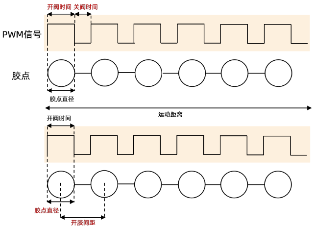

支持高速PSO、PWM、速度前瞻等功能,可确保点胶加工轨迹平滑,控制胶点稳定输出大小,提高产品品质和产能,可规避传统系统存在的问题。同时支持点胶轨迹打点、线、圆、弧、连续线段提前开关胶、手动示教、相机示教、点胶工艺功能。

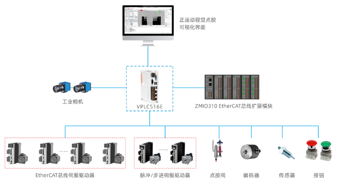

正运动技术方案设计
●24DI:接原点、限位等传感器,以及开关信号等;
●12DO:高速输出口接工业相机的硬触发输入;
●EtherCAT接口:接EtherCAT总线驱动器,控制其它轴运动;
●6个脉冲轴接口:接XYZ脉冲驱动器、编码器和皮带轴;
●RS232通讯接口:接光源控制器;
●EtherNET接口:千兆网口,接支持Gige协议的面阵相机,实现视觉定位、纠偏应用。
VPLC系列机器视觉运动控制一体机
VPLC系列机器视觉运动控制一体机是一款基于Linux系统的EtherCAT总线视觉运动控制器,可脱机运行,内置了丰富的视觉和运动控制功能,大幅简化视觉与运控项目的配置流程,核内数据交互快,可显著降低时间和成本投入。
VPLC系列机器视觉运动控制一体机的安装与拆卸过程便捷,占地空间小,还能与其它控制单元部件(如伺服驱动器、传感器、编码器、控制阀等)无缝集成,提供一个完整端到端的视觉运动控制解决方案。
VPLC516E机器视觉运动控制一体机
VPLC516E机器视觉运动控制一体机,可选16-32轴运动控制,支持16数字输入,16数字输出,2路高速锁存输入,2路高速PWM和PSO硬件输出,4路单端脉冲输出,速度可达500KHz。
VPLC532E机器视觉运动控制一体机
VPLC532E机器视觉运动控制一体机,本身最多支持32轴,支持24+6数字输入,12+6数字输出,4路高速锁存输入,4路高速PWM和PSO硬件输出,自带6路高速脉冲轴+编码器反馈,速度可达10M。

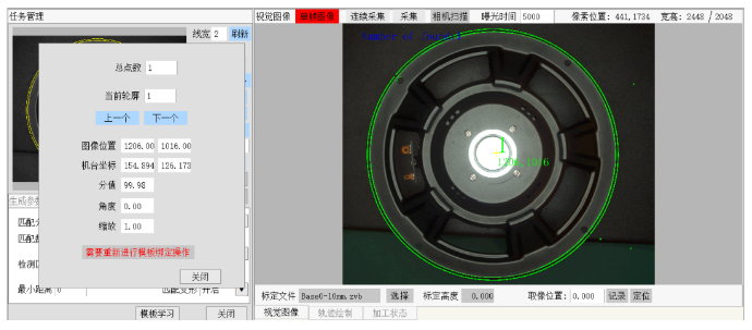

主要使用了模板匹配功能,通过视觉对皮带线上拍摄范围内运动目标进行识别,这一过程主要通过预先设定的特征,如形状、尺寸、Mark点等来实现目标识别,最后获取识别出目标的运动轮廓轨迹,便于产品到达加工区域,点胶头自动进行预设的轮廓逐个产品点胶加工。

再通过PSO和PWM功能精准控制点胶过程,PSO控制点胶等间距输出周期,PWM调节胶水的流量,确保在拐角处不会出现胶水堆积现象,保证了点胶的均匀性。

3.模板匹配,坐标校准,排序加工
对拍摄的图像进行模板匹配和坐标校准,确定实际加工坐标,并按照优化的顺序对产品进行排序加工。
4.工件位置纠偏
根据图像识别结果进行位置纠偏,得到产品的点胶加工轨迹。

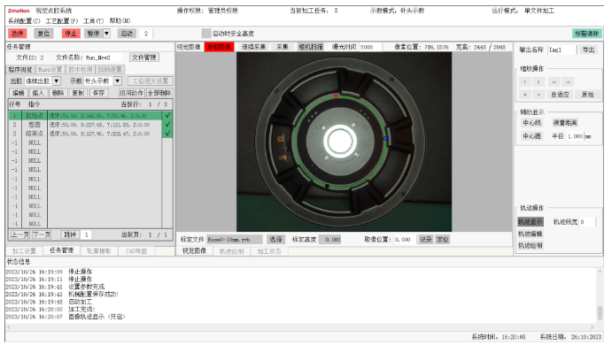

02  提供易用的可视化视觉点胶开发调试软件
正运动技术通过不断深化扩展VPLC系列视觉运动控制一体机在点胶行业的应用,为用户提供了简单易用的视觉点胶开发调试软件。该软件结合可视化界面和丰富的视觉、运动控制功能,只需进行简单的参数设置,即可构建视觉点胶项目程序,可大幅缩短项目开发周期,降低开发成本。
视觉点胶开发调试软件功能介绍
 功能齐全
支持点胶轨迹打点、线、圆、弧、连续线段、阵列、提前开关胶、手动示教、相机示教、点胶工艺功能。
 机器视觉纠偏
产品任意位置和角度摆放,视觉自动识别并完成点胶、喷胶作业。
 操作界面友好功能齐全
调试编程操作简单便捷,支持在视觉图像上进行示教和点动运动。
