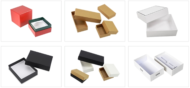

纸盒天地盖是一种常见的包装形式,它是一种由更耐用、更厚的纸板或纸板材料制成的包装硬盒,经过预组装,因此结构坚固、稳定,不易折叠或凹陷,通常用于高端包装领域,如消费电子产品、食品礼盒、奢侈品、化妆品等产品硬盒包装。
包装行业近年来迅速发展,下游产业对纸盒天地盖品质和产能的需求不断增加。客户对产品外包装有多样化和高度定制化的需求,并同时面临劳动力成本上升带来的压力。

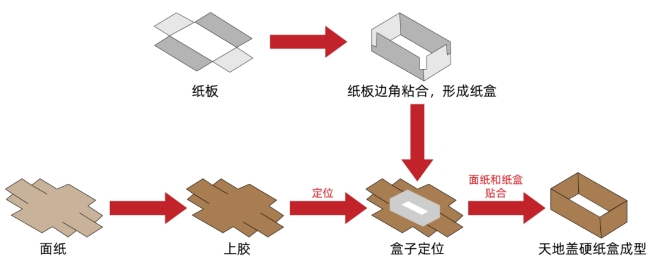

纸盒天地盖成型的制作工序主要包括上料、折边、上胶、定位贴合和盒体成型等。其中,“天地盖定位贴合”最考验精度与速度,是最关键的一步,对最终产出的产品外观一致性和成型的品质起决定性作用。
▲纸盒天地盖成型工艺流程示意图▲

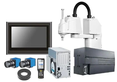

随着市场对产能要求的提高,市面上普遍使用全自动纸盒天地盖成型设备。通常采用“机械手本体+机械手电柜+机器视觉”的组合方案,实现自动定位贴合操作。
受限于传统多组件集成方式,往往会面临以下问题:
  • 配件多、接线繁琐、故障排查麻烦、开发周期长;
  • 视觉与运动控制之间的数据交互效率不高;
  • 软硬集成度不高,功能整合度低;
  • 多套硬件初始成本和维护成本高。

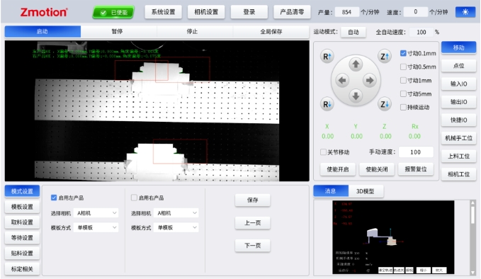

  • 一键式视觉标定,即可快速进行等待位、取料位、贴合位等,简易示教式操作;

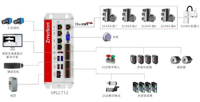

  • 20DI:来料传感器、相机拍照信号、负压表、拍盒传感器等;
  • 20DO:吸气、吹气、铲刀、压盒、夹盒,三色灯蜂鸣器等;
  • EtherCAT接口:接EtherCAT总线驱动器,控制SCRAR机械手,等其它控制轴;
  • 4路单端脉冲输出、2路本地差分脉冲轴:接步进/脉冲驱动器;
  • RS232通讯接口:第三方产品通讯;
  • EtherNET接口:千兆网口,接Gige面阵相机,实现视觉定位贴合应用。

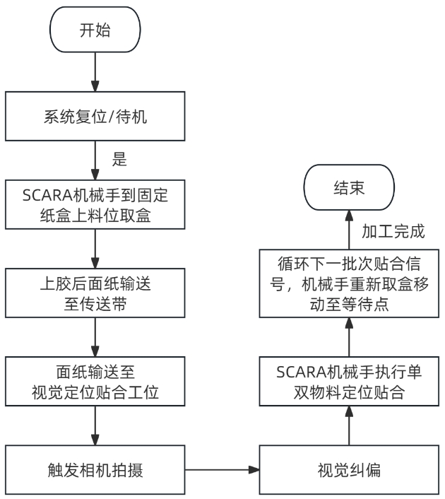

经过上胶的面纸随着传送带输送至相机下方,触发相机拍照,进行视觉拍照定位,获取面纸位置坐标和角度信息,并在坐标系数校准完成后,向SCARA机械手输出面纸的实际坐标信息。随后,机械手从固定的纸盒上料位抓取纸盒,并引导机械手执行高精度的纸盒天地盖定位贴合作业。
▌ 运动控制
上胶后的面纸经传送带输送至指定天地盖定位贴合工位时,控制器通过IO信号触发相机进行拍摄,相机完成面纸的拍摄和处理后,SCARA机械手根据视觉坐标数据,沿预设加工轨迹移动。
在整个过程中,控制器对SCARA机械手各关节轴进行实时位置、速度、加速度、吸力等参数的同步控制,防止抓取过程中产生滑移或偏移,并实现更平滑的运动轨迹,完成高精度贴合动作。
视觉SCARA天地盖贴合工艺流程

  • 自动化程度高,降低用人成本:人机交互界面简单易用,拖拽式编程和可视化设置降低培训难度,减少对操作人员的依赖;
  • 柔性生产,快速换线:可覆盖不同纸盒或面纸尺寸规格的贴合作业,满足多样化、定制化生产。当工艺要求变化时,仅需调整参数程序,无需更换硬件等。

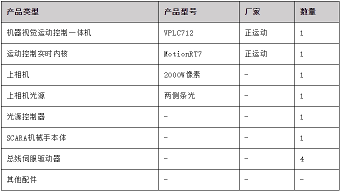

解决方案硬件配置

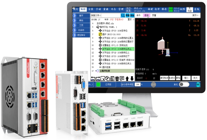

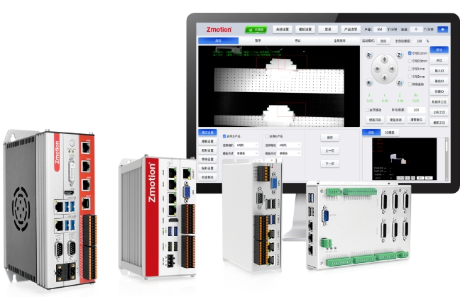

02 VPLC7系列机器视觉运动控制一体机

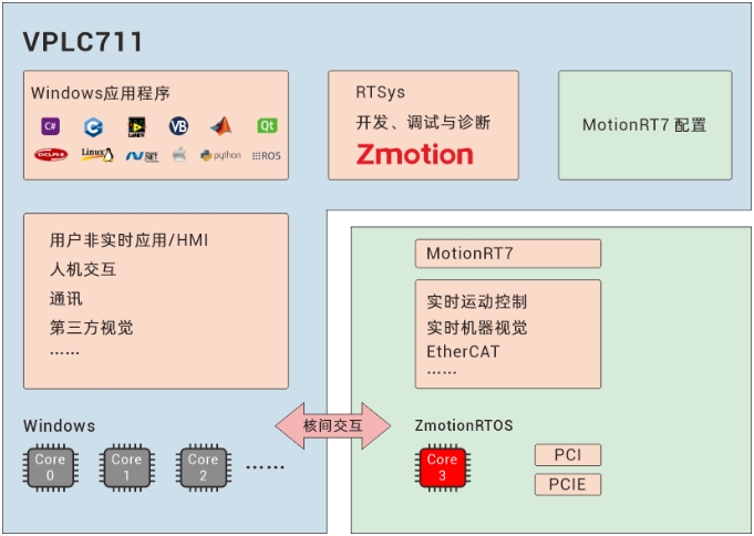

基于x86架构的EtherCAT总线视觉运动控制器,跨平台部署,支持脱机运行,内置丰富的视觉和运动控制功能,大幅简化配置流程。核内数据交互速度快,显著降低时间和成本投入,提高项目实施效率。
安装与拆卸过程便捷,占地空间小,能与其他控制单元部件(如伺服驱动器、传感器、编码器、控制阀等)和MES系统无缝集成。提供一体化开放式IPC形态的实时软控制器/软PLC集成的机器视觉+运动控制解决方案。
  • 可选6-64轴运动控制(脉冲+EtherCAT总线),EtherCAT周期最快可达250us;
  • 支持多种通讯接口,方便客户集成现有系统中;
  • 搭载MotionRT7,内核交互,指令调用快至us级,支持第三方视觉软件;
  • 多核并行运算,能够高效处理运动控制,机器视觉等自动化设备核心任务;
  • 板载20路通用输入(其中10路为高速输入),20路高速输出;
  • 支持EtherCAT冗余功能,解决单点故障停机,自动诊断并持续运行,增强系统可靠性,简化维护工作。

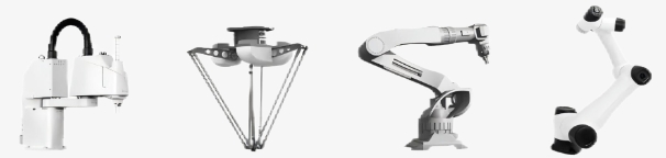

▌支持30+机械手类型
4轴模组、SCARA机械手、DELTA机械手、直角坐标机械手、6关节等。
