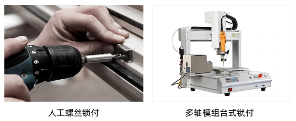

市面上常见的螺丝锁付方案局限性:
市面上常见的螺丝锁付方案,包括手持电批和多轴模组台式螺丝锁付设备,虽然广泛应用于多种紧固场景,但它们在满足高或特定扭矩精度需求,同一工位拧紧多种类型螺丝,以及快速产品切换和混料生产等方面需求存在一定的局限,都可直接影响锁付工艺流程的效率和质量管控。

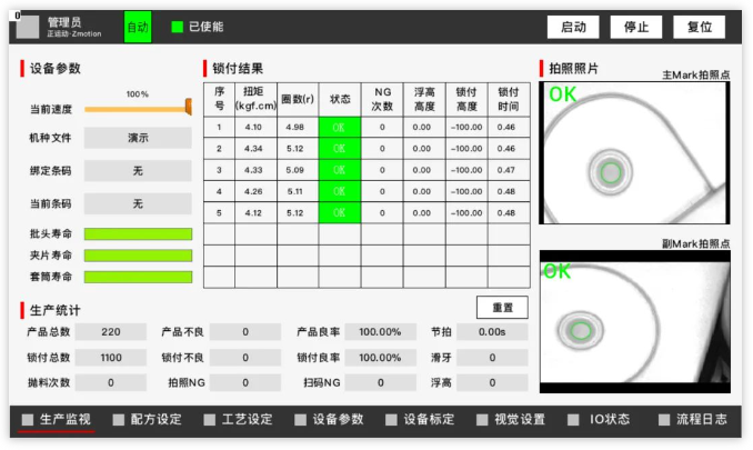

方案支持机械手执行单个/多个批头锁付任务,可灵活更换批头以适配不同类型的螺丝,可设置不同的锁附工艺(如扭力、转速、锁附高度、退钉等)。提供锁付全程实时监控数据,包括锁螺丝的扭力、圈数、锁付状态、锁付结果、浮高高度、锁付高度、锁付时间等,做到每锁一颗螺丝即可生成锁付结果。
机器视觉运动控制一体机通过直接控制机器人来缩短循环时间,实现系统的集中管理,并提高锁付良率至99.6%。

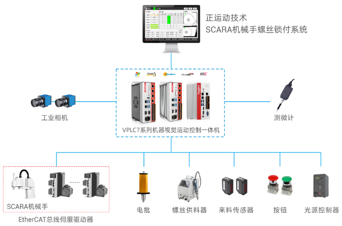

正运动技术SCARA螺丝锁付方案设计
  • 20DI:接倍数链工作站阻挡位、来料传感器信号,以及电批、供料器报警信号;
  • 20DO:接螺丝供料器,高速输出口接工业相机的硬触发输入;
  • EtherCAT接口:接EtherCAT总线驱动器,控制SCARA机械手;
  • 4路单端脉冲输出:接步进/脉冲驱动器,可控制其他附加轴;
  • RS232通讯接口:接电批、测微计、光源控制器;
  • EtherNET接口:千兆网口,接支持Gige协议的面阵相机,实现视觉定位纠偏应用。

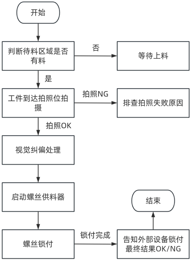

运动控制与机器视觉实现过程
(1)机器视觉
在三轴SCARA机械手螺丝锁付过程中,机器视觉系统首先获取当前来料产品的位置,随后通过对批头、相机中心标定,得出标定系数,进行双Mark点定位纠偏,当产品的位置和角度发生变化时,可以自动计算出纠偏螺丝锁付工件的螺丝紧固点位所需的偏移量,以确保机械手能够准确移至螺丝锁付点位,从而实现螺丝锁付操作的精准定位。
(2)运动控制
通过预设规划的SCARA机械手路径,机械手执行拱形运动和点到点运动控制。控制系统会精确调整机械手臂的关节速度,确保其按照预定轨迹准时到达目标位置。
一旦产品到达缓存位,机械手首先检查本工位是否有料。如无产品,机械手则将产品放行至该工位。产品到位后,进行双Mark拍照定位,并计算坐标偏移,以便SCARA机械手能够根据实际情况实时动态调整目标螺丝紧固位置,完成锁付操作。
锁付完成后,机械手等待下一工位的放行信号。一旦接收到放行信号,机械手便控制传送带将产品送至下一工位,并再次检查缓存位是否有料,继续执行上述流程。
SCARA机械手螺丝锁付工艺流程

  • 提供可视化机械手螺丝锁付软件,程序调试工艺步骤更简单更快,锁付过程实时监测,提供滑牙、浮高等检测,良率高达99.6%,实现更稳定的“打螺丝”;

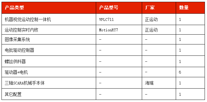

解决方案硬件配置
02  VPLC7系列机器视觉运动控制一体机
正运动技术VPLC7系列机器视觉运动控制一体机是一款基于x86平台和Windows操作系统的高性能机器视觉EtherCAT运动控制器,可脱机运行,支持丰富的IO控制,30+机器人算法,以及视觉和运动控制功能,大幅简化视觉与运动控制项目的配置流程。
VPLC7系列机器视觉运动控制一体机的安装与拆卸过程便捷,占地空间小,还能与其它控制单元部件(如伺服驱动器、传感器、编码器、控制阀等)和MES系统无缝集成,提供一个完整端到端的视觉运动控制解决方案。
  • 可选6-64轴运动控制(脉冲+EtherCAT总线)
  • 内置实时内核MotionRT7,支持第三方视觉软件
  • 板载20路通用输入(其中10路为高速输入),20路高速输出
  • 提供一体化开放式IPC形态的实时软控制器/软PLC集成的视觉+运动控制解决方案
  • 多核并行运算,能够高效处理运动控制,机器视觉等自动化设备核心任务

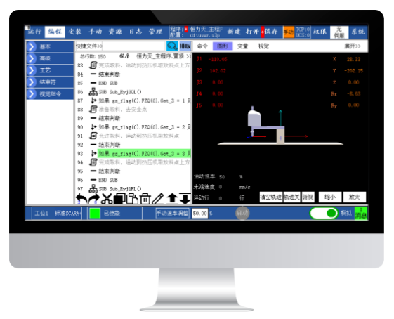

03  提供易用的可视化RTFuse机器人系统平台
RTFuse机器人系统是一款面向机械手市场推出的系统级软件,支持市面上主流的Scara、Delta、六关节、协助、直角坐标等多种机械手类型。
软件整合了可视化的运动控制、IO逻辑控制、通讯交互、机器视觉等功能,用户可在示教器上通过系统内丰富的工具进行纯图形化编程,无需编写代码即可轻松实现中文示教一站式编程开发。
RTFuse机器人系统平台产品优势
  •  技术门槛低
拖拽式中文组态系统编程,经过简单培训,应用工程师可轻松上手。从上至下执行项目控制流程,机械手位置手动示教。
  •   系统开放性强
支持多线程控制,除机械手控制外,也可以控制其它附加轴、IO逻辑控制、通讯交互等,一个控制器即可完成。
  •   软硬件集成性强
集成EtherCAT总线、脉冲混合控制,机器视觉、运动控制,集软硬于一体易于设备调试与排除问题。
  •   企业用人成本低
一人即可调试设备的运动控制、视觉、IO逻辑控制等,解决工程人员流失、用人成本高等问题。
