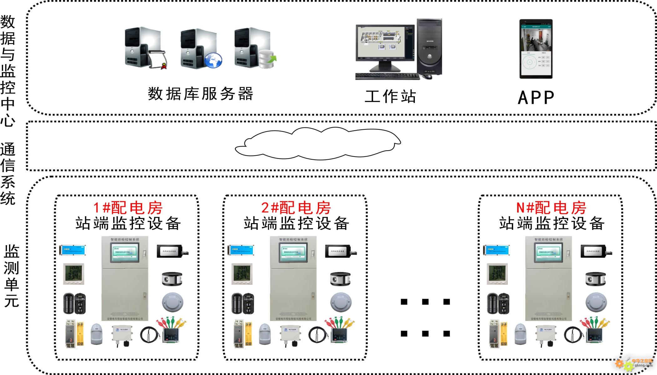

开关房(配电站)视频与环境监控站端系统主要分四层组成,包括应用层、平台层、通信层和终端层。
  1. 应用层包括视频监控、现场环境监控、设备状态监控、统计、APP移动应用、远程控制、告警管理和运维管理等。
  2. 平台层由接口服务器节点、采集服务器节点、移动应用服务器节点、应用服务器节点、流媒体服务器节点和数据库服务器节点等组成。
  3. 通信层采用光纤通信和无线通信方式,负责数据流通信。在配电房与监控室之间敷设光纤,构成光纤主干网络。在配电房配置一台光纤交换机,将配电房监控终端机接入光纤网络,实现配电房与系统主站之间的通信。
