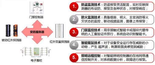

铁路变电所动环监测内容都有哪些?其实主要包括了一下几个内容:
系统配置灵活,可根据项目需求和预算进行选择,也可以进行拓展,接入摄像头,联动门禁、红外装置,通过图像的方式,完成对现场的实时监测,有效地提高了变电所的安全系数,保证电气设备的稳定运行。

本地联动功能细则
1.烟感报警,自动模式下风机不能自动打开,此时人员操作,如:手自开关和
软件方式下可以打开风机。
2.布防/撤防与门禁联动
a) 电子钥匙合法权限开门自动撤防;
b) 机械钥匙开门或者其他非法开门不撤防。
3.红外与布防/撤防联动
a) 布防红外正常工作,触发红外报警时,产生红外入侵报警事件;
b)撤防红外失效,触发红外报警时,不产生入侵报警事件。
4.照明与门禁联动
a)开门(只要开一扇门)(无论合法还是非法开门)立即自动打开照明;
b)关门(所有门关闭)后立即自动关闭照明(数值可配置)。
c) 一次室二次室照明均由逻辑开关控制。一次室、二次室分别在门口位置有单独与机械开关连接的开关作为后备控制。
5.风机与门禁联动
开门(只要开一扇门)(无论合法还是非法开门)自动打开风机,运行3分钟(数值可配置)后自动关闭风机。
6.风机定时启动
风机每24小时自动开启一次(风机开启时间上午10点,时间可配置),运行3分钟(数值可配置)后自动关闭风机。
7.声光报警器与红外联动
a) 红外报警,自动打开声光报警器。运行1分钟(数值可配置)后自动关闭声光报警器;
b) 撤防立即关闭声光报警器。
8.声光报警器与烟感联动
a)烟感报警,自动打开声光报警器。运行1分钟(数值可配置)后自动关闭声光报警器:
b) 撤防立即关闭声光报警器。
9.红外加热与湿度联动
a)湿度超过90%(数值可配置),自动打开红外加热;
b)湿度低于80%(数值可配置)时,自动关闭红外加热;
c)期间如果湿度一直不能降低到80%就一直打开红外加热器。
10.驱鼠器与门禁联动
a) 开门(只要开一扇门)(无论合法还是非法开门)自动关闭驱鼠器;
b) 关门(所有门关闭)自动打开驱鼠器。
c) 驱鼠器采用声音频率应处于非人能感知的频段。
11.视频与门禁联动
开门(无论哪扇门)摄像机旋转到门禁位置开始摄像,1分钟(数值可配置)后旋转到默认位置。
12.视频与红外联动
红外报警摄像机旋转到红外探测器位置开始摄像,1分钟(数值可配置)后旋转到默认位置。
13.视频与水浸联动
水浸报警摄像机旋转到水浸探测器位置开始摄像,1分钟(数值可配置)后旋转到默认位置。
14.视频与烟感联动
烟雾报警摄像机旋转到烟雾探测器位置开始摄像,1分钟(数值可配置)后旋转到默认位置。

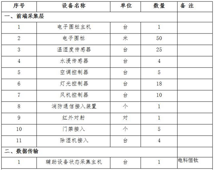

配置清单
配置清单
