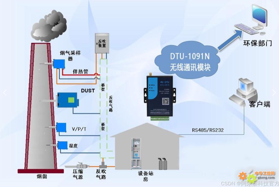

主要涉及的烟气排污参数包括烟气流量、颗粒物浓度、pH值、二氧化碳和氧气含量等。这些参数不仅直接影响环境质量,还可能对人类健康和周围社区造成潜在影响。因此,及时、准确地监测这些参数变得至关重要。
为了实现有效的监测和控制,远距离传输监测技术成为解决方案的核心。工业场所通常分布广泛,有时难以实现有线连接的覆盖,因此无线远程传输技术变得尤为重要。这种技术能够通过无线信号(如物联网无线数据终端,利用公用蜂窝网络为用户提供无线长距离数据传输功能),将实时采集的数据从监测点传输到中心控制系统或监测中心。
通过远距离传输监测技术,企业能够及时获取到工业烟气排放的数据,进行实时分析和监控。这不仅有助于及时发现潜在的环境问题,还能有效避免排放对周边环境的影响,避免因违规排放造成环境污染而面临的法律和经济风险。

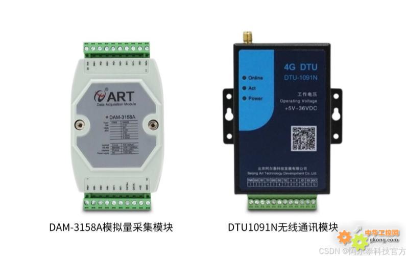

使用阿尔泰科技的DTU1091N无线通讯模块以及DAM-3158A模拟量采集模块。DTU1091N作为远端终端单元,支持多种通讯接口和协议,能够高效稳定地接收和传输数据。DAM-3158A则是专业的数据采集模块,能够与各种传感器和数据源连接,实时采集多种类型的数据。
数据采集与传输流程
数据采集:安装DAM-3158A模块,连接到各种传感器和数据采集设备,实时监测和采集数据。
数据传输:DTU1091通过内置的4G模块将采集到的数据安全地传输到云端或者工厂指定的数据中心。
