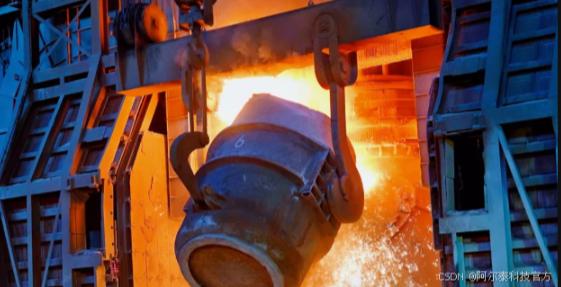

案例背景
在一家大型钢铁冶炼厂中,熔炉是生产过程的核心设备,广泛应用于金属冶炼、铸造和加工步骤,如钢铁的冶炼和精炼。为了确保熔炉在z佳状态下运行,并防止潜在的故障或事故,该厂需要对熔炉及厂房内相关设备的多个关键参数进行实时监测。这些关键参数包括进出口温度、压力、水位、燃料消耗以及空气成分等。
当前,该厂面临的挑战是厂房传感器种类繁杂、数量较多,同时现场只有一台工控机,无法满足多张采集设备的使用,从而无法满足多设备监测和控制需求。因此,阿尔泰科技结合自身产品以及方案的可靠性,推出以下方案——工控机+PCIe-PCIe-T1S10扩展套件+数据采集卡。
