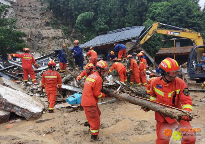

       由于持续降雨和复杂的地质条件,突发严重的山体滑坡灾害。这类突发事件不仅严重威胁到当地居民的生命安全,也对基础设施造成了巨大的破坏。在这种情况下,数据采集卡的作用变得至关重要。通过将数据采集卡与多种传感器(如雨量计、拉线位移传感器)进行集成,我们能够对降雨量、地质等关键区域进行实时监控,精确采集位移、流量、降雨量等关键信息。这些数据帮助我们更好地掌握环境变化趋势,及时发现潜在的山体滑坡隐患。
