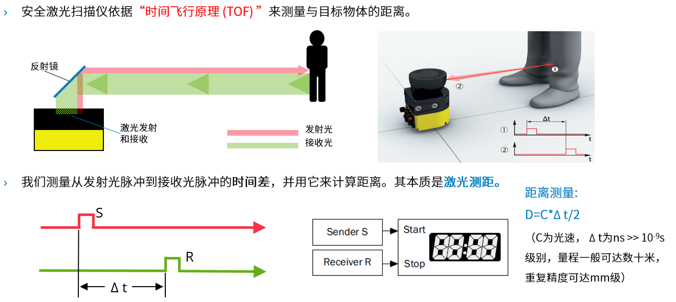

  了解安全扫描仪的工作原理
  如下图所示,SICK 的安全激光扫描仪均为TOF原理,通过直接测量的距离数据,结合软件设置的2D区域,实现人员存在/闯入检测的作用。

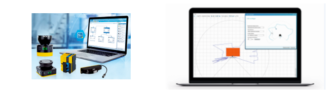

  SICK新一代安全扫描仪的调试和诊断软件
  safety designer (点击跳转免费下载)

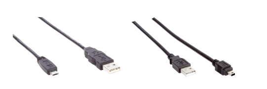

  ● nanoScan3 系列可选择USB-Micro USB 调试线(如下左图)
  ● microScan3 系列或者outdoorScan3系列可选择USB-Mini USB 调试线(如下右图)。

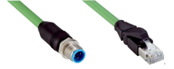

  ● 另外带有EtherNet 接口(可用于导航或者安全通讯)的扫描仪均可以通过以太网线进行调试(如下图)。

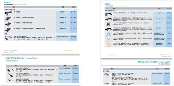

  ?安装支架及电缆等
  ● 完成前述细节确认后,已经可以确定具体的产品订货号了,此时只需在SICK 官网输入产品订货号就能下载到对应的datasheet了。
  ● 如下2个链接分别是nanoScan3 Pro I/O 3m 和 microScan3 Core - PROFINET M12 4m类型的datasheet,随后我们就能找到配套的安装支架和电缆类型了。
  nanoScan3 产品数据(点击立即跳转)
  microScan3 产品数据页(点击立即跳转)
