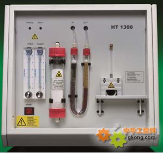

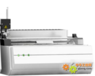

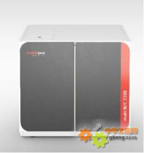

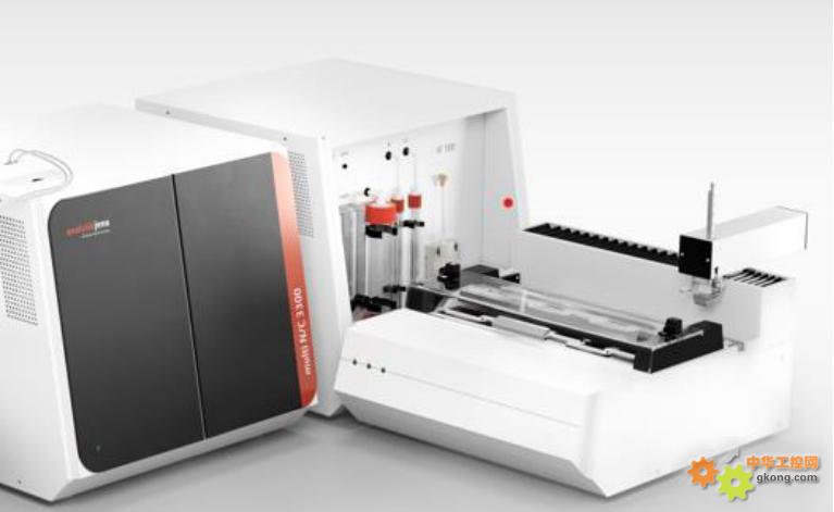

耶拿的multi N/C 3300总碳分析仪,结合HT1300固体模块和FPG 48固体舟自动进样器,为高纯石英砂提供了一套全自动、无需催化剂、无需样品包裹处理的总碳含量测试方案。该方案能够直接进样测定固体样品中的总碳含量,确保测试的准确性和重复性。
技术优势
  • 高效独立消解:采用高温无催化燃烧技术,固体、液体燃烧消解系统分开使用,有效分解复杂基体,并减少固体样品的消解残渣对液体样品消解的相互影响。
  • 坚固耐用,低成本运行:无催化剂陶瓷燃烧管,耐磨性强,免维护Peltier干燥器,无需维护更换化学干燥剂,运行成本低。
  • 耐腐蚀耐高盐:使用高度耐腐蚀材料,适合分析腐蚀性样品;同时最高允许样品(液体)含盐量85g/L。
  • 量程范围宽,结果准确:高聚焦NDIR检测器,全量程宽范围的确保测试结果的准确性。

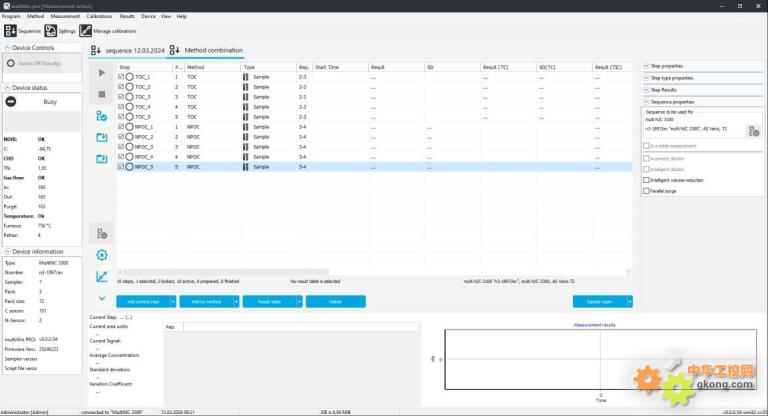

  • 软件智能,易于使用:固体、液体消解系统只需软件切换,直观的软件导航,简化操作流程,提高工作效率。
  • 稳定性好,校正周期延长:VITA气体流量控制技术,全面改善分析性能,数据稳定性好,校准曲线使用周期大幅延长。
  • 轻松应变,无惧“突然”:智能火焰传感器,轻松应对强反应与敏感样品的安全稳定分析。
  • 高度可靠,安全性能完善:SCS自动检测系统,流速电子控制,电子检漏,电子温控,自动气锁功能,自动检测系统,确保实验过程的安全进行。
  • 智能自动化:固体样品舟自动进样器,可自动进样以及自动处理用过的样品舟。

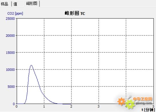

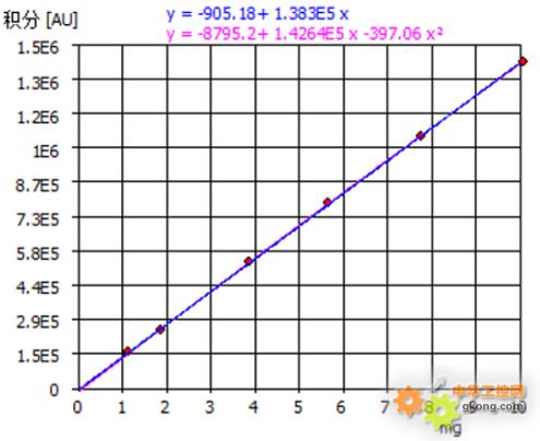

耶拿的解决方案已在多个石英砂样品测试中得到验证。通过精确的校准曲线和高标准的测试参数,我们确保了石英砂样品中碳含量的准确测定。测试结果显示,耶拿的设备能够提供高准确度和高稳定性的测试结果,为石英砂的质量控制提供了有力支持。
