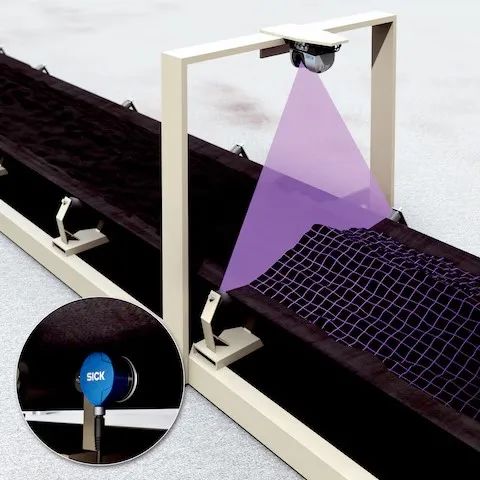

  SICK 皮带料流监控系统采用2D雷达实时扫描输送线上物料的截面积,并结合编码器测量的输送线运行速度,通过运行速度对物料测量截面进行积分,计算物料的体积流量。
  料流检测示意图

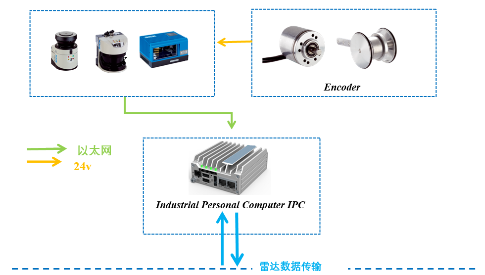

  SICK皮带料流监控系统采用模块化设计,支持多种配置以满足不同场景需求:
  硬件设备:
  ● 高性能2D雷达传感器(可根据检测精度选配)
  ● 工业编码器(精确测量输送线速度)
  ● 工业级个人电脑(IPC):负责数据处理和存储。

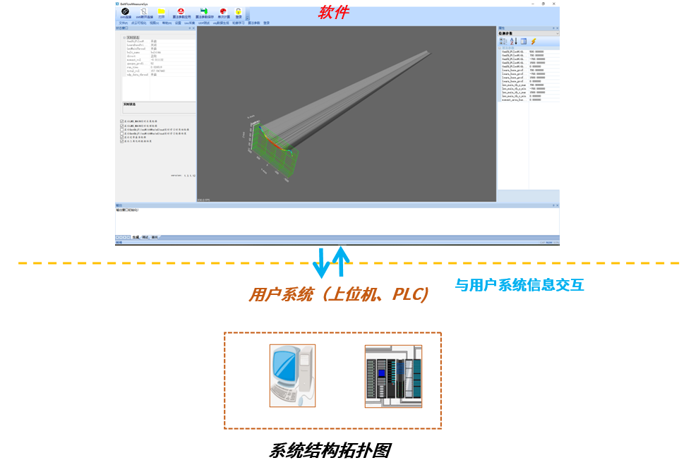

  ● 实时数据采集与分析:提供实时物料流量与累计流量测量结果,以及物料3D数据模型自动存档。

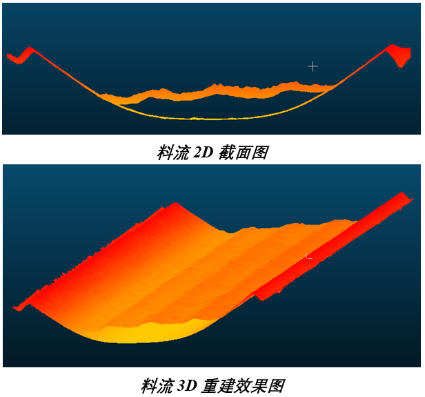

  ● 三维可视化界面:提供料流的2D截面图和3D重建效果图,便于用户直观监控料流变化情况。
  ● 历史数据查询与回溯:支持对存储的历史数据进行分析和可视化展示。
  通讯接口:
  支持多种工业通信协议(如TCP/IP、UDP、OPC UA等),可无缝对接上位机或PLC控制系统,实现高效的数据交互。

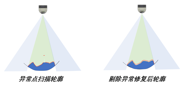

  基准轮廓学习:系统通过对比总扫描截面(下图橙色区域)与输送线基准轮廓截面(蓝色区域)自动剔除背景干扰,确保物料实际截面积(红色区域)计算的准确性。
  去噪算法:针对高反光(如煤炭、矿石中高反光物料块以及雨水所形成造成的镜面反射等)可能引起的噪点以及数据丢失,系统加入去噪技术,有效过滤异常点,并通过插值修复缺失数据,确保检测结果的稳定性。

  系统提供实时2D截面图和动态3D重建效果,用户可以直观看到物料在输送线上的分布情况。此外,历史数据支持回溯和分析功能,便于追溯生产过程中的流量变化。

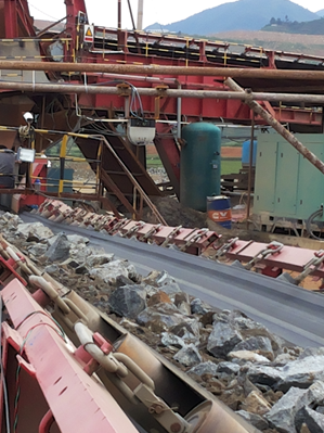

  内蒙古电厂煤流量检测系统:
  火电厂中,皮带输送线需要高速、高精度地运输煤炭。SICK系统通过实时监测皮带上煤炭的瞬时和累计流量,帮助用户优化物料供应,确保锅炉运行稳定。
  西昌矿山铁矿石流量检测系统:
  对于长距离输送的铁矿石,SICK系统能够实时监控物料体积流量,为矿山企业提供精确的总量估算数据,助力生产计划优化。

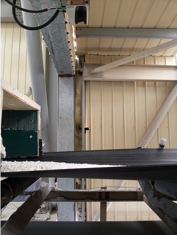

  某盐湖钾肥流量检测系统:
  在盐湖到加工厂的皮带输送过程中,系统通过动态监测钾肥原料的流量变化,帮助用户实现精准的产量统计和库存管理。

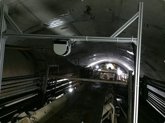

  某地铁盾构机土石方流量检测系统:
  地铁施工中,盾构机挖掘出的土石方需要实时监控其运输量。SICK系统通过精确测量瞬时与累计体积流量,为工程进度评估提供了可靠依据。
