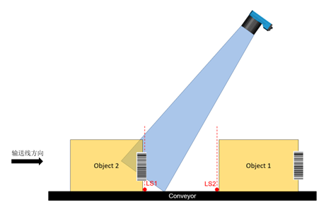

  01单面扫:
  单面扫可分为:顶扫,侧扫,底扫,前端扫,后端扫
  顶扫:从顶部对包裹进行包裹条码识别
  侧扫:从左右两侧进行包裹条码识别底扫:从输送线的缝隙去识别包裹底部条码(最小输送线缝隙可支持35mm)
  前端扫:从包裹的前端面的角度去识别包裹前端面的条码
  后端扫:从包裹的后端面的角度去识别包裹后断面的条码
  前端扫码

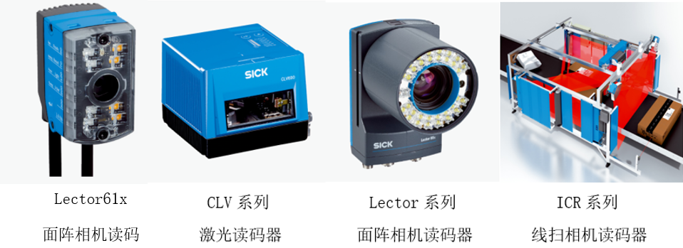

  推荐常用型号:Lector61x,Lector62x,Lector63x,CLV系列,OPS290等。

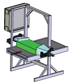

  02两面扫:
  常见的两面扫指的是从输送线两边去读取包裹的左右两面条码。当然也存在其他的特殊应用需求,例如需要读取包裹的前后面,任意组合面等。
  推荐常用型号:Lector61x,Lector62x,Lector63x,CLV系列等。
  03三面扫:
  三面扫常见的是扫描顶面,左右侧面的条码。当然有特殊情况下,也会存在要求读取任意三个面的条码,因此设计方案也会随之改变。
  推荐常用型号: Lector63x,Lector85x等。

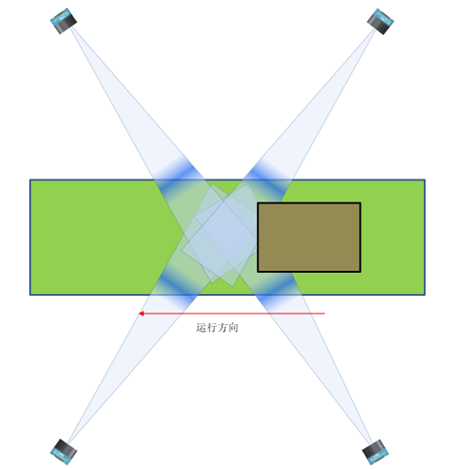

  04四面扫:
  四面扫常见的是扫描包裹前端面,后端面,左右侧面的条码。当然有特殊情况下,也会存在要求读取任意四个面的条码,因此设计方案也会随之改变。
  推荐常用型号:Lector65x,Lector85x,ICR890等。

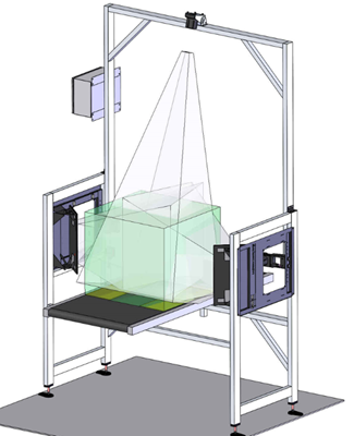

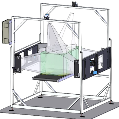

  05五面扫:
  在常见的五面扫中,面阵相机和线扫相机的安装布局图稍有不同,但是实现的效果都是读取五个面的条码。
  在SICK的专有设计中,我们还有一款特殊的三相机五面扫应用。也就是在顶部,左右侧面各自安装一个线性相机来覆盖五个面的条码。将线扫相机成像质量高的功能发挥到最大。侧面的相机可以用来读取前端面+侧面或者后端面+侧面的读码以此覆盖五个面的读码效果。
  在使用该三相机五面扫的读码配置时,需要注意以下几点:
  1:包裹偏转角度不宜过大
  2:包裹间距需要评估是否满足性能要求推荐常用型号:Lector65x,Lector85x,ICR890等

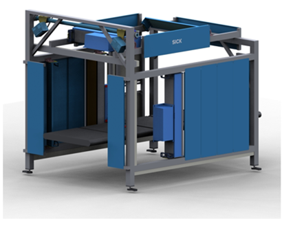

  6六面扫:
  六面扫就是在上述五面扫的情况下,增加底部条码读取。

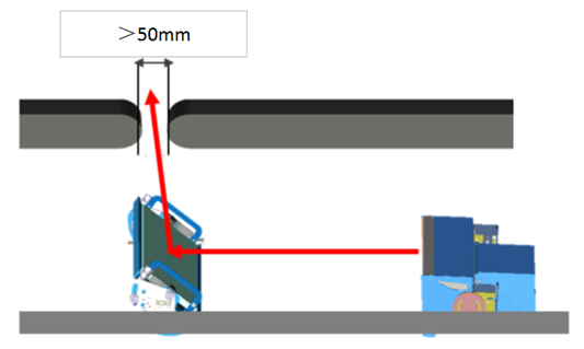

  SICK对于底部扫码有大量的应用案例,性能可靠。在小间隙的扫码情况下,线性相机和面阵扫码不同,线性相机可对底部照片一次成像进行条码解析。面阵相机将需要对条码信息看清楚,因此需要的条码缝隙相对较大,容易造成卡包的情况。当然,面阵相机对于底部各自有各自的理解和技术应用。因此小编在这里就不去解析和分析,感兴趣的小伙伴请对特殊技术自行研究。
  SICK有专门的设计团队来提供特殊的设计应用,来符合当前的应用需求。在最终交付的设备中,将会提供一份详细的安装设计图纸以及电气连接图纸供现场调试安装使用。
