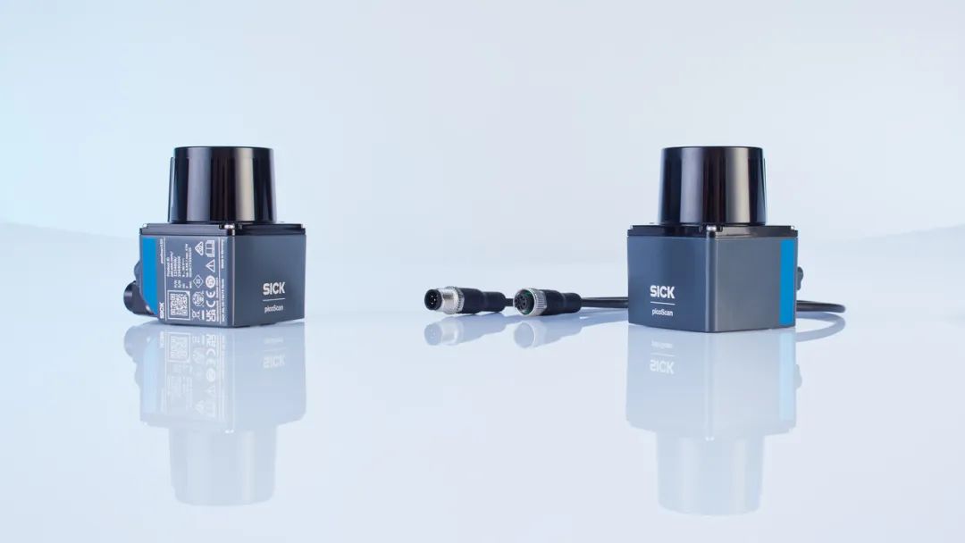

  在智能制造与物流自动化的室内场景中,AGV/AMR的精准导航和灵活避障能力直接影响运营效率。如何让AGV/AMR在复杂室内环境中“如鱼得水”?西克picoScan120激光雷达凭借卓越的扫描性能和稳定性,将是您的不二之选!今天,带您全面解析它的应用优势!

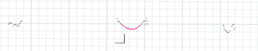

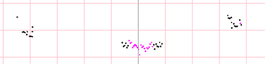

  •圆形测量光斑,良好的光斑形状,不易变形、对被测物反射角度不敏感等,保证更优的测量效果、更高的数据稳定性和精度!
  picoS120扫描效果
  某友商知名产品扫描效果

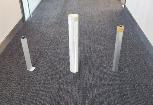

  •反光板标记位的识别方式,不仅使用了RSSI反射强度值,还使用了如信号特征、距离、信号延迟等可用信息, 识别准确率更高,避免了用反射强度值方式下对高亮物体的误识别。

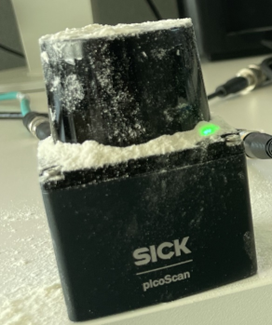

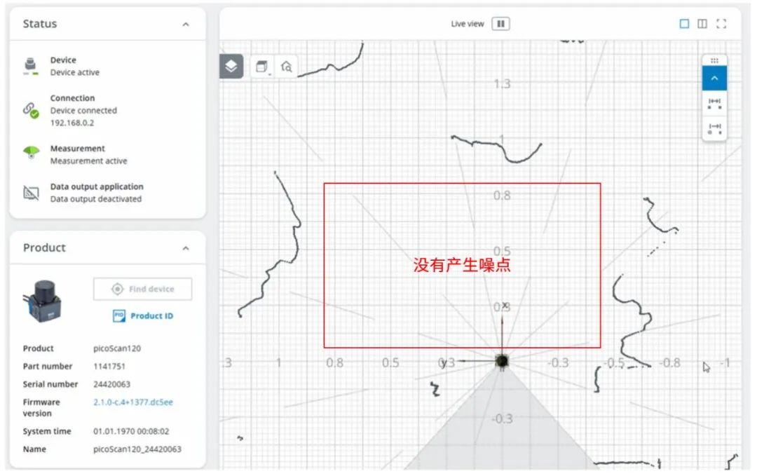

  •具有较好的抗脏污、抗粉尘干扰能力!即使出光面有较为明显的灰尘,也没噪点,减少误测、误报,降低维护需求!
