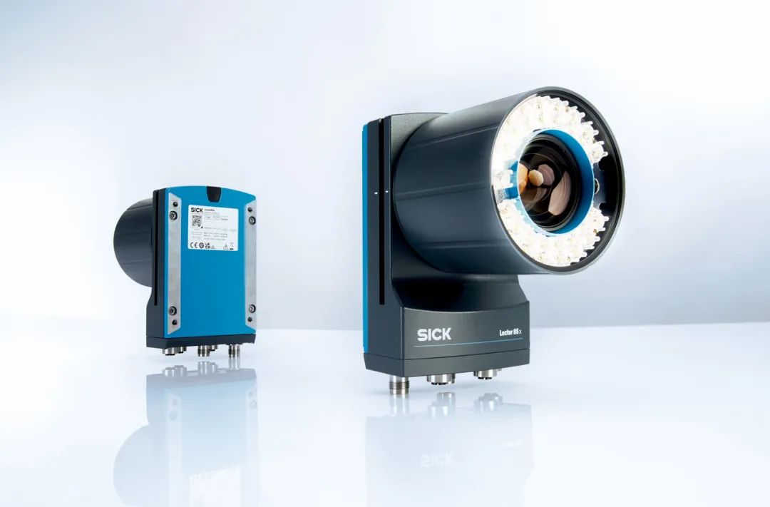

  西克的Lector85x读码相机,是基于AI架构的大视野大景深读码相机。该相机具有良好的读码性能可为机场的应用添砖加瓦。

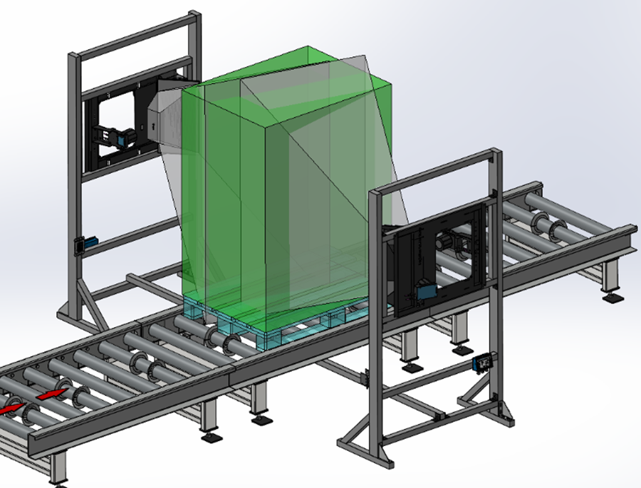

  机场货运托盘扫应用:
  由于Lector85x相机具有多种的成像分辨率款型选择:5MP, 9MP, 12MP,可满足不同的托盘侧扫应用。托盘扫应用,最好是只需要一个相机即可覆盖整个侧面视野。大大的提升读码效率,无需通过运动机构移动相机进行条码读取。

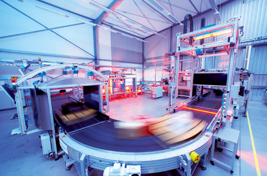

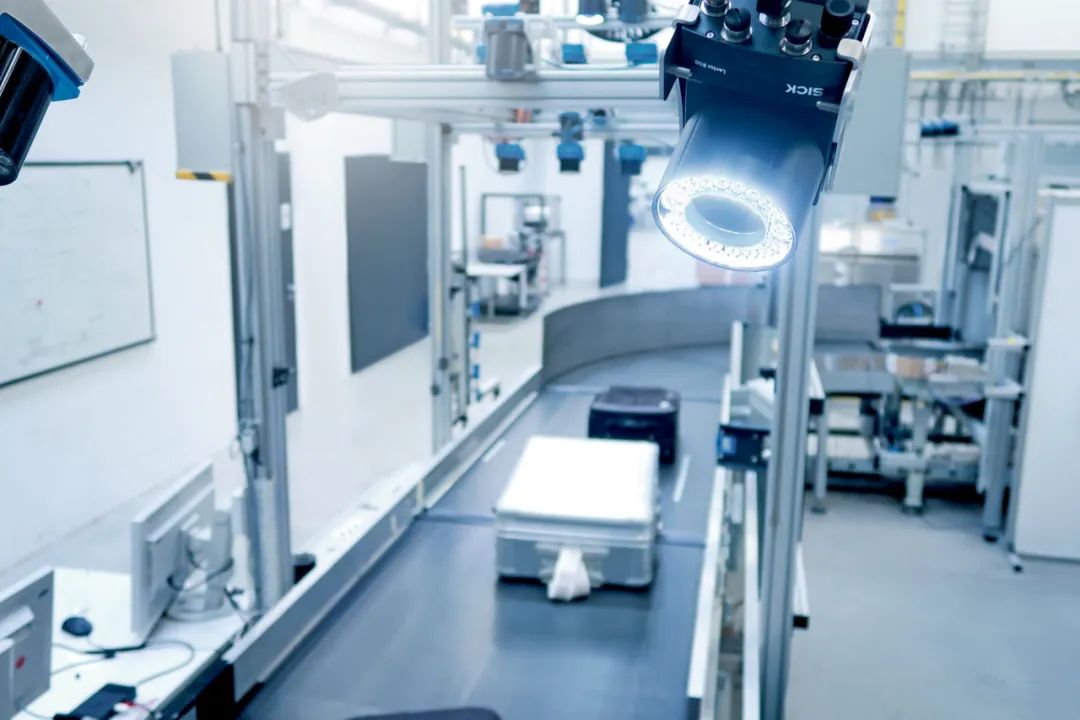

  机场行李分拣应用:
  主要通过自动扫描条码,快速识别行李信息,经过西克的行李分拣系统读取条码后,将信息反馈给到PLC或者BHS,确保高效准确运输。Lector85x相机结合AI图像算法,可有效读取扭曲、反光或部分污损的标签。有效提升之前激光无法读取的条码,进一步减少人员干预,提升效率。实现行李的全流程追踪。

  SICK的Lector85x相机,凭借其AI的解码算法可快速条码定位和识别。即使在高速度输送线下,读取系统也可靠解析条码。确保机场的高效准确运输行李或者货物。并且可额外拓展OCR/VCS的应用,为附加功能提前预留好接口,提升使用性价比。
