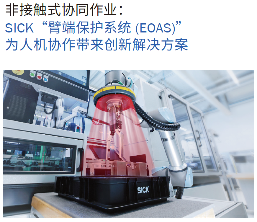

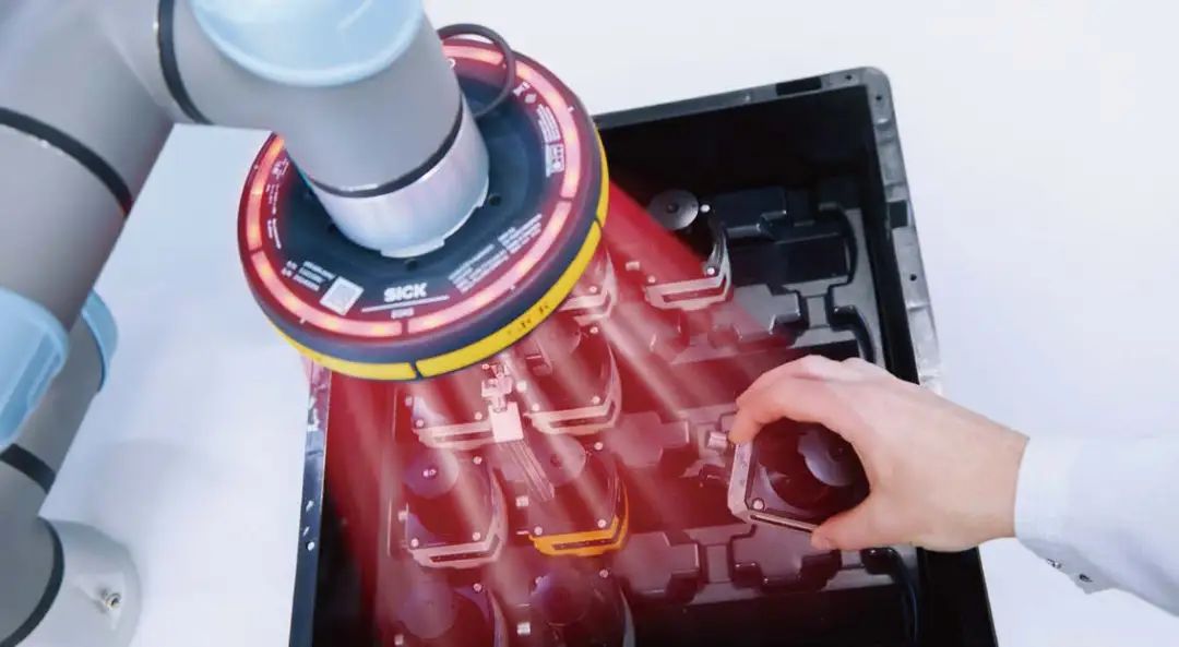

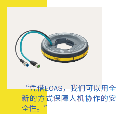

SICK于2024年末推出的EOAS创新应用专为解决这一难题而设计,有望彻底改变人机协作的格局。该装置直接安装于机械臂末端,能在机器人工具/工件区域下方生成一个锥形动态保护区域。例如,如果操作人员的手进入此保护区,系统会立刻检测到并立即停止机器人动作,从而在碰撞发生前就实现干预。这种非接触式的安全防护机制是一项全新突破。EOAS的保护区域会随着机器人运动而动态调整,其尺寸设计精准,仅在存在直接危险时才会触发机器人停止。换言之,EOAS是对机器人内建的功率/性能限制机制的有力补充,填补了人机协作中长期缺失的非接触式安全功能。
根据现场情况不同,EOAS可在检测到保护区域内有物体时立即停止机器人动作。一旦保护区重新清空,机器人便能自动恢复运行。

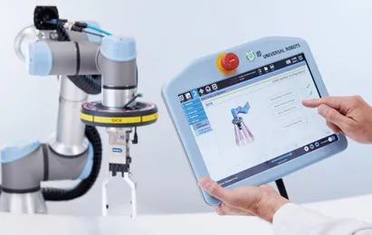

EOAS的设置和操作十分简单直观:用户可通过专用APP (“EOAS URCAP”)和机器人自带的示教面板 (Teach Panel) 快速完成配置与启用。

当然,EOAS还具有更多优势:1) 由于机器人在与人接触之前就已经停止动作,因此相比那些仅依赖传统功率和性能限制机制的应用,采用EOAS的系统整体运行速度通常更快;2) EOAS无需占用额外的安装空间。

只需三个步骤,即可完成直观的安全配置:1) 设置IP地址;2) 定义保护区域的长度;3) 训练验证点。
