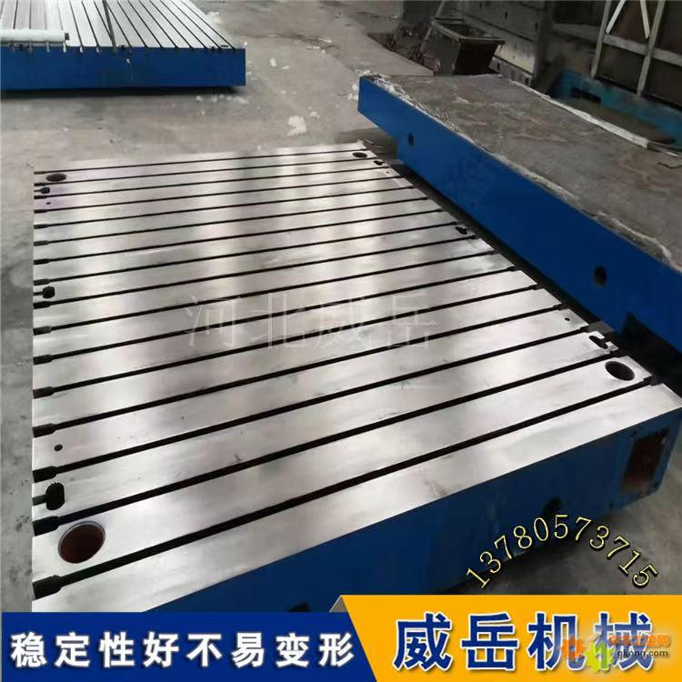

一、安装前:2 项基础准备,扫清隐患
场地与工具核查
场地要求:选择平整、承重达标的地面(需参考底座 + 电机的总重量,地面承重≥1.2 倍总载荷,避免后期沉降),同时预留测试操作空间(底座周围至少留出 50cm 通道,方便接线和调试)
工具准备:水平仪(精度建议 0.02mm/m 以上)、扭矩扳手(匹配底座固定螺栓规格)、卷尺 / 激光定位仪、膨胀螺栓(或预埋连接件)、清洁布,若底座带减震组件,需额外准备橡胶锤。
底座与电机适配检查
核对底座型号:确认底座的安装孔位、承重等级与待测试电机匹配(比如电机轴径、安装脚间距需和底座的定位槽 / 孔对齐,避免 强行适配 导致应力集中)
清洁底座表面:用布擦除底座表面的防锈油、灰尘或毛刺,尤其是定位面和螺栓孔,防止杂质影响安装精度。
二、核心安装:4 步操作,确保稳固
1. 初步定位:找对 基准位
将电机测试底座搬运至位置,大致对准后续电机接线、测试仪器的连接方向(比如底座的出线孔朝向测试柜,减少线缆拉扯),此时无需固定,仅做初步摆放。
2. 水平校准:精度 零容忍
这是关键步骤,直接影响电机运行时的振动和测试数据:
用水平仪分别放在底座的纵向、横向两个基准面(通常底座会标注 水平检测面),观察气泡位置
若不水平,通过底座自带的调平螺栓(或垫入薄金属垫片,垫片厚度≤2mm,且需垫在螺栓正下方,避免受力不均)调整,反复校准直至水平仪气泡居中(允许误差≤0.1mm/m,具体参考底座说明书)
校准后用记号笔在底座与地面接触处做标记,防止后续移位。
3. 固定底座:锁死 不松动
根据底座安装方式(膨胀螺栓固定或预埋螺栓固定)操作:
若用膨胀螺栓:先根据底座螺栓孔位置在地面钻孔(孔径、深度需与膨胀螺栓匹配,比如 M16 螺栓对应钻孔直径 18mm,深度≥60mm),放入膨胀螺栓后,用扭矩扳手按规定扭矩拧紧(比如 M16 螺栓扭矩约 50-60N・m,需参考螺栓规格表,避免过松脱落、过紧压裂底座)
若用预埋螺栓:需提前在地面预埋螺栓,安装时将底座螺栓孔对准预埋螺栓,套上螺母后逐步拧紧,确保每个螺栓受力均匀(可按 对角顺序 拧紧,避免底座变形)。
4. 二次复核:杜绝 返工
固定完成后,再次用水平仪复查底座水平度(此时可能因拧紧螺栓导致轻微偏移),同时检查所有螺栓是否有松动,若水平超差或螺栓松动,需重新调整后再固定。
三、安装后:1 项关键验证
底座安装好后,可先将测试电机(或等重模拟负载)放在底座上,通过螺栓固定电机(电机安装脚与底座定位孔对齐,拧紧力矩按电机说明书要求),然后启动电机空载运行 5-10 分钟:
观察底座是否有明显振动(可用手触摸底座边缘,感受是否有异常晃动)
再次用水平仪检查底座水平度,确认无移位或变形,若一切正常,安装即完成。
注意事项(避坑提醒)
禁止 简化步骤:比如不校准水平直接固定,或用普通扳手代替扭矩扳手,可能导致底座后期松动、电机振动超标
减震底座特殊处理:若底座带减震垫,安装时需确保减震垫无偏移、无破损,且每个减震垫受力均匀(可通过在减震垫旁贴厚度规检查)
地面特殊情况:若地面为水泥地且不平整,可先做地面找平(比如浇筑 5-10cm 厚的水泥砂浆找平层),再安装底座,避免 基础不牢,后期出问题。
