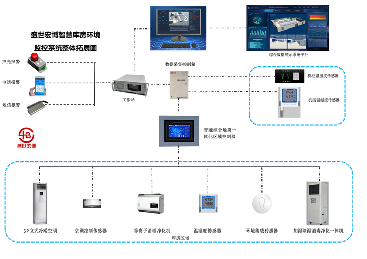

二、系统总体设计
系统分为恒温恒湿模块、消毒净化模块、自动化控制模块三大核心部分,各模块协同工作,通过传感器实时采集数据,经控制器分析后自动调节设备运行,同时支持远程监控与数据追溯。

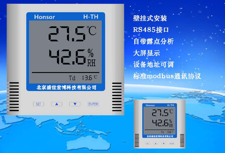

(一)恒温恒湿模块
1. 设备选型与布局
◦ 精密空调系统:选用恒温恒湿型精密空调(制冷量 20-50kW,制热量 10-30kW),根据库房面积(按 500㎡为例,需配置 2-3 台)均匀布局在库房两侧,采用上送下回气流组织,避免局部温湿度不均。
◦ 除湿 / 加湿设备:搭配转轮除湿机(除湿量 5-10kg/h)与超声波加湿器(加湿量 3-8kg/h),与精密空调联动,当空调除湿 / 加湿能力不足时自动补位,确保湿度稳定。
◦ 温湿度传感器:采用高精度壁挂式传感器(精度 ±0.5℃、±3% RH),每 50㎡布置 1 个,覆盖库房角落、书架密集区等关键位置,实时采集环境数据。
1. 控制逻辑
◦ 当传感器检测到温度>24℃时,控制器启动精密空调制冷模式;温度<14℃时,启动制热模式;温度在 14-24℃时,维持空调通风模式。
◦ 湿度>60% 时,优先启动空调除湿,若湿度仍超标,启动转轮除湿机;湿度<45% 时,启动超声波加湿器,直至湿度回归标准范围。

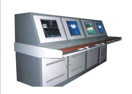

(三)自动化控制模块
1. 硬件组成
◦ 主控制器:采用 PLC(可编程逻辑控制器,如西门子 S7-1200)作为核心,接收各传感器数据,输出控制指令至空调、除湿机、消毒设备等,响应时间≤1 秒。
◦ 触摸屏与远程监控平台:库房值班室配置 10 英寸触摸屏,实时显示温湿度、设备运行状态、报警信息;同时搭建云监控平台(支持 Web 端、手机 APP 访问),管理人员可远程查看数据、修改参数(如调整温湿度阈值)、接收故障报警(如设备停机、传感器异常)。
1. 数据管理与安全
◦ 系统自动存储温湿度、消毒净化数据(存储周期≥1 年),支持数据导出(Excel 格式)与曲线查询,便于追溯库房环境变化;
◦ 设置操作权限(管理员、操作员),避免非授权人员修改关键参数;配置应急电源(UPS),断电后维持传感器、控制器运行≥2 小时,确保数据不丢失。
