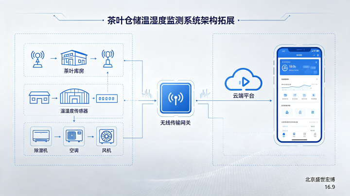

5.2 系统整体架构
系统分为三层架构:前端感知层、网络传输层、平台应用层

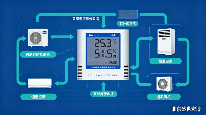

• 感知层:工业级温湿度传感器,实时采集库房各区域温度、湿度数据
• 传输层:4G/以太网/WiFi无线传输,无需布线,稳定上传数据至云端平台
• 应用层:云端管理平台、电脑端后台、手机小程序/APP,实现数据查看、报警推送、数据导出、设备管控

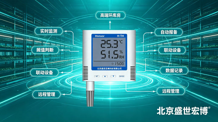

• 工业级温湿度传感器:高精度SHT30传感芯片,温度误差±0.3℃,湿度误差±2%RH,响应速度快、稳定性强,抗库房粉尘干扰,适配茶叶高精度保鲜需求
• 数据采集终端:支持多点位接入,自动采集、汇总、上传数据,断点续传,断网数据不丢失
• 声光报警器:现场超标即时声光提醒,提醒现场人员及时处置
• 联动控制器(选配):可自动联动除湿机、恒温空调、通风风机,超标自动启停设备,实现无人值守智能调控

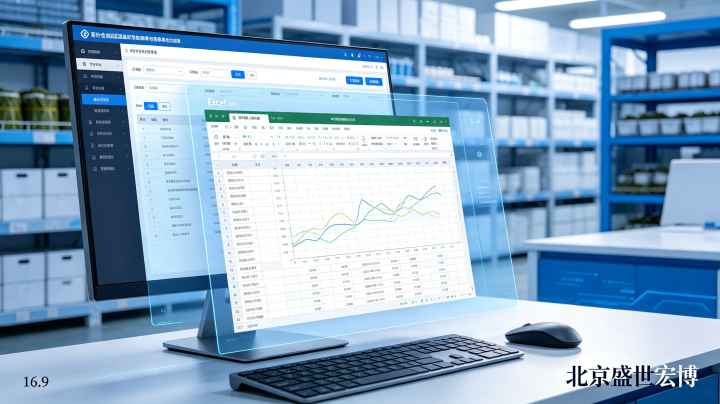

系统自动存储所有监测数据,支持按小时、日、周、月、年查询历史曲线与数据记录,可一键导出Excel报表、打印台账,完美适配食安检查、客户审厂、品质溯源、日常台账归档需求,彻底替代人工手写记录。

温湿度超标时,系统可自动联动外接除湿机、恒温空调、通风风机:湿度过高自动开启除湿、通风;温度过高自动开启降温设备;参数恢复正常后自动停机,无需人工操作,稳定库房环境,大幅降低茶叶变质风险与人工运维成本。

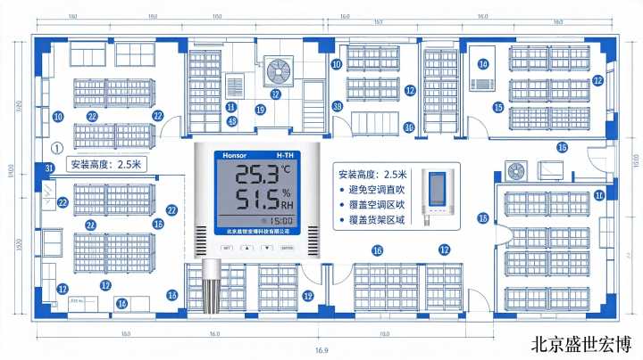

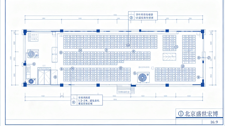

七、点位部署方案(标准通用)
根据茶叶库房仓储特性,遵循“无盲区、全覆盖、测准真实存储环境”原则部署:
• 库房面积≤200㎡:每50㎡部署1台温湿度传感器,重点覆盖茶叶集中堆放区
• 层高>4m、分区堆放、干湿不均库房:增加角落、通风口、门窗周边监测点位
• 传感器安装高度:1.5~2m(茶叶货架堆放高度区间),避开空调、除湿机直吹位置,保证监测数据真实有效
