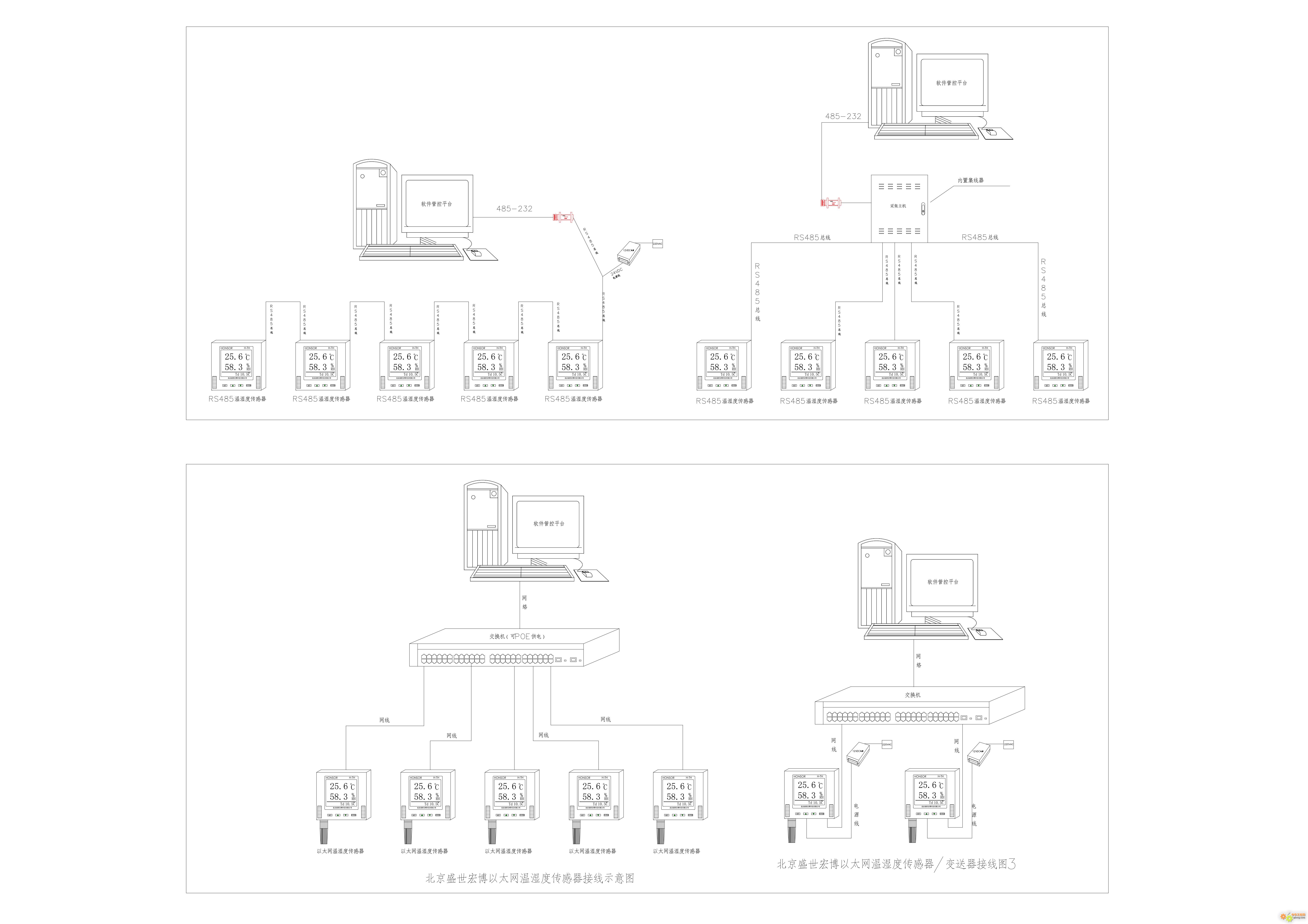

一、两套系统基础架构概述
本次图纸包含两套北京盛世宏博环境监测组网方案:RS485 总线型温湿度监测系统、以太网 TCP/IP 温湿度监测系统,二者均实现多终端温湿度采集、上位软件集中管控,但总线传输逻辑、布线方式、供电形式、扩容运维能力存在本质差异,下面从链路结构、布线施工、供电模式、传输性能、故障影响、适用场景六大维度展开对比论证。

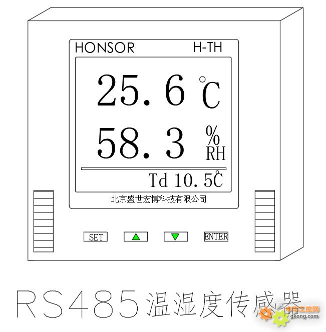

(一)RS485 总线系统架构(图纸 1)
整套链路:电脑软件管控平台 → RS485/232 转换模块 → RS485 总线主线 → 多台 RS485 温湿度变送器手拉手串联。
  1. 通讯链路:所有温湿度传感器共用一条 485 总线,设备采用串联手拉手布线,总线首尾需匹配终端电阻;
  1. 供电方式:每台传感器单独外接电源适配器,通讯线与电源线完全分离布线;
  1. 传输协议:Modbus-RTU 总线协议,依靠串口转换模块接入电脑,无交换机网络设备。

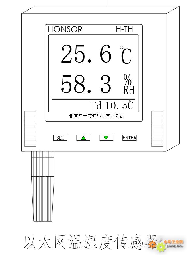

(二)以太网温湿度监测系统架构(图纸 2,原方案 3)
整套链路:电脑软件管控平台 → 普通交换机 → POE 分离器 → 单台以太网温湿度变送器。
  1. 通讯链路:星型独立布线,每一台温湿度设备单独敷设网线直连交换机,设备之间无串联;
  1. 供电方式:网线传输网络信号,搭配 POE 分离器分离供电,也可单独铺设电源线供电;
  1. 传输协议:TCP/IP 以太网协议,依托局域网交换机组网,兼容现有办公、机房网络。

1. 拓扑布线结构差异
  1. RS485 总线:链式串联拓扑
    所有温湿度变送器共用一条主干通讯线,采用手拉手串联,总线首尾两端必须加装匹配电阻才能稳定通讯。布线时必须顺着主线依次接线,不能随意分支、分叉布线,分支过长会造成信号衰减、数据乱码。
    论证短板:现场施工走线灵活性差,点位分散、跨区域监测时布线难度大幅提升;后期新增点位必须在总线末端接续,无法随意就近接入。
  1. 以太网系统:星型独立拓扑
    交换机为中心节点,每台温湿度传感器独立一根网线单独接入交换机网口,设备之间线路完全独立,互不干扰。可在机房、仓库、档案室任意点位就近敷设网线接入交换机,无串联限制。
    论证优势:布线自由,分区、跨楼层点位均可单独走线,后期扩容仅需新增一根网线接交换机闲置网口,改造施工便捷。
2. 通讯线路故障影响范围对比
  1. RS485 总线:单点故障整段瘫痪
    串联总线存在单点连锁风险,若总线中间某一台传感器线路短路、设备损坏,整条总线后方所有温湿度点位全部断连,管控平台无法读取后端全部设备数据,故障排查需要逐台断开设备分段测试,检修效率极低。
  1. 以太网星型布线:故障单点隔离
    单台温湿度变送器网线损坏、设备故障,仅影响该独立点位,其余所有传感器通讯不受任何干扰,系统整体正常运行。运维人员可直接通过交换机网口状态快速定位故障点位,排查难度低。
3. 供电布线模式区别论证
(1)RS485 方案供电
通讯线仅传输信号,无供电能力,每台温湿度变送器必须单独铺设电源线、搭配电源适配器取电,通讯线、电源线两套管线分开施工。
  • 优势:不受网线长度限制,远距离点位可单独就近取电;
  • 劣势:线材用量翻倍,管线开槽、穿管施工量增加,电源适配器数量多,分散供电故障率更高。
(2)以太网方案供电(分离器款)
主线仅敷设一根网线,通过 POE 分离器拆分网络信号与供电,一根主线同时承载数据与电力;也可切换纯独立电源模式。
  • 优势:新建项目可选用 POE 交换机方案,省去分离器,仅一根网线完成通讯 + 供电,大幅减少管线施工;改造项目使用 POE 分离器,无需更换原有普通交换机;
  • 劣势:网线传输距离受以太网标准限制(超五类网线极限 100 米),超百米点位需增加交换机中继。
