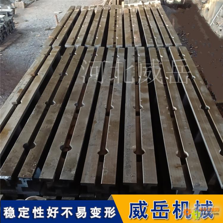

铸铁地轨又名 T 型槽地轨、地梁等,是一种用于大型设备装配、试验、焊接和检验的基础装备。
铸铁地轨通常采用高强度铸铁 HT200-300,工作面硬度为 HB170-240,经过两次人工处理(人工退火 600-700 度或自然时效 2-3 年),以保证精度稳定和耐磨性能好。有多种标准规格,常见的尺寸(长 × 宽 × 高)有 1500×150×150mm、2000×200×300mm、3000×300×300mm 等,也可根据需求定制。多为箱式或工字筋加强结构,兼顾高刚性与减震性,工作面加工有横向、纵向或交叉分布的 T 型槽,槽宽常见为 14mm、18mm、22mm 等,槽距可按标准或定制。
广泛应用于电机试验、机械装配、多工位检测、大型设备调试等领域,在机械制造、模具加工、测量等行业也发挥着重要作用,可支撑重型机床、冲压机等设备,为模具提供基础支撑,或作为测量平台的基础等。
铸铁地轨主要特点
安装灵活:T 型槽设计方便搭配螺栓固定设备,可直接调节设备安装位置,能适配不同尺寸、布局的设备,满足非标试验或装配需求。
承载稳定:铸铁材质经时效处理消除内应力,搭配加强筋结构,刚性足、抗变形能力强,可长期承载重型设备。
精度较高:精度按行业标准分为 0-3 级,平面精度高,能保证多台联动设备的同轴度和位置精度,且铸铁材质低热膨胀系数,受环境温度变化影响小。
性价比高:规格可定制,精度等级按需选择,覆盖多种工业场景,且铸铁材质成本适中,结构耐用,长期使用性价比高。
铸铁地轨安装与维护
安装要求:地轨的埋设深度应与地面装饰层持平或略高于 3-5mm。安装后,任意 1m 长度内水平偏差度不大于 1mm,全长不大于 2mm,轨道之间对应点的水平偏差不大于 1mm,每两条轨道之间的平行度偏差小于 2mm。轨道底面与地面必和须紧密着力,不得有虚跨间隙。
维护要点:避免地轨变形,吊装时要用四根相同长度的钢丝绳挂住地轨上的四个起重孔;不用时要将工作面洗净,涂上防锈油并用防锈纸盖上;应安装在通风、干燥的环境中,并远离热源和有侵蚀性的气体、液体;按国家标准定期周检,检定周期可为 6-12 个月。
