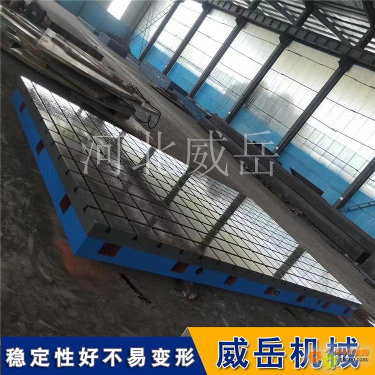

铸铁装配平台是机械制造、设备组装的基础工装,主打高精度定和位与稳定承载。广泛用于机床装配、机械部件组装、设备调试、工装定和位等,适配机械制造、汽车零部件、模具加工等行业。
铸铁装配平台选用 HT200-300 高强度铸铁,经人工退火(600-700℃)或自然时效(2-3 年),消除内应力,工作面硬度 HB170-240。按行业标准分 0/1/2/3 级,平面度误差≤0.015mm/m(0 级),适配不同装配精度需求。标准尺寸 1000×1000mm 至 4000×8000mm,支持定制;箱式 / 筋板式结构,工作面带 T 型槽(槽宽 14-22mm),方便固定工件。承载强(适配 5-50 吨设备)、精度稳、安装便捷,耐磨损且性价比高。
铸铁装配平台使用与维护关键要点
放置规范:需置于水平地面,固定牢固,避免虚载;工件轻放,禁止硬磕工作面。
负载控制:不超额定承载,重物均匀分布,杜绝单点受力集中。
清洁防锈:使用后清除铁屑油污,涂防锈油;长期闲置覆盖防锈纸,存放于通风干燥处。
定期校验:每 6-12 个月检测平面度,超差及时刮研修复。
铸铁装配平台的日常维护核心是「防生锈、防变形、保精度」,以下是适配工业场景的实操方法,简单易执行、重和点突出:
一、每日基础维护
清洁工作面:使用后及时清除铁屑、油污,可用毛刷、抹布擦拭,T 型槽内杂质用压缩空气吹扫,避免划伤台面。
检查外观:快速查看工作面有无磕碰、划痕,T 型槽螺纹是否完好,发现问题及时标记处理。
环境把控:保持存放 / 使用环境通风干燥,远离潮湿、热源及腐蚀性气体(如酸雾)。
二、定期维护(每周 / 每月)
防锈保养:每周用干净抹布蘸防锈油均匀涂抹工作面(薄涂即可),避免锈蚀;潮湿季节可缩短至 3-5 天一次。
精度校验:每月用水平仪检测平面度,确认无明显偏差;若用于高精度装配,可增加校验频次。
紧固检查:检查平台固定螺栓是否松动,底座有无虚跨间隙,及时调整紧固。
三、长期闲置维护
彻和底清洁:闲置前洗净油污、铁屑,干燥后厚涂防锈油。
密封防护:用防锈纸 + 塑料膜双层覆盖工作面,T 型槽内可塞入防锈棉。
存放要求:置于干燥通风处,避免堆叠重物,远离加工区域防止磕碰。
四、禁和忌事项(避坑关键)
禁止在工作面上焊接、切割或敲击,避免台面变形、精度受损。
不使用尖锐工具刮擦台面,搬运工件轻拿轻放,杜绝硬磕硬碰。
避免接触酸溶液、冷却液等腐蚀性物质,若不慎沾染,立即用清水冲洗并擦干上油。
不超额定承载使用,防止结构变形影响精度稳定性。
