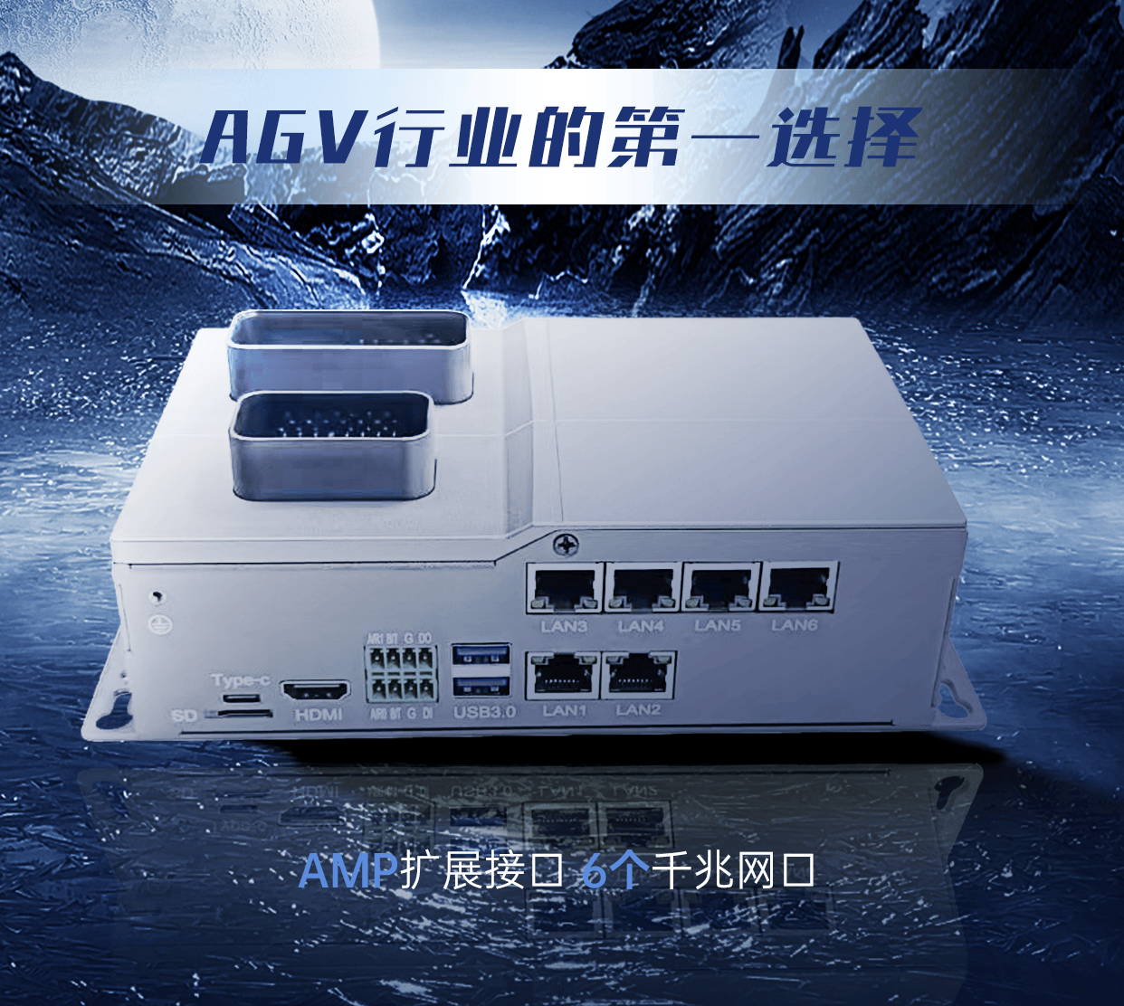

传统工控机在在机器控制、数据采集等需要连接大量传感器与执行器的应用场景中,常常面临接口数量不足、扩展能力有限的挑战。用户往往需要额外配置扩展模块,这不仅增加了系统复杂性和成本,也影响了整体可靠性。英康仕推出的NIS-5130-AGV嵌入式工控机,以其革命性的AMP扩展接口设计,实现了高达37路数字I/O的接口密度,为AGV、工业自动化等领域带来了全新的解决方案。
AMP 37路I/O接口密度

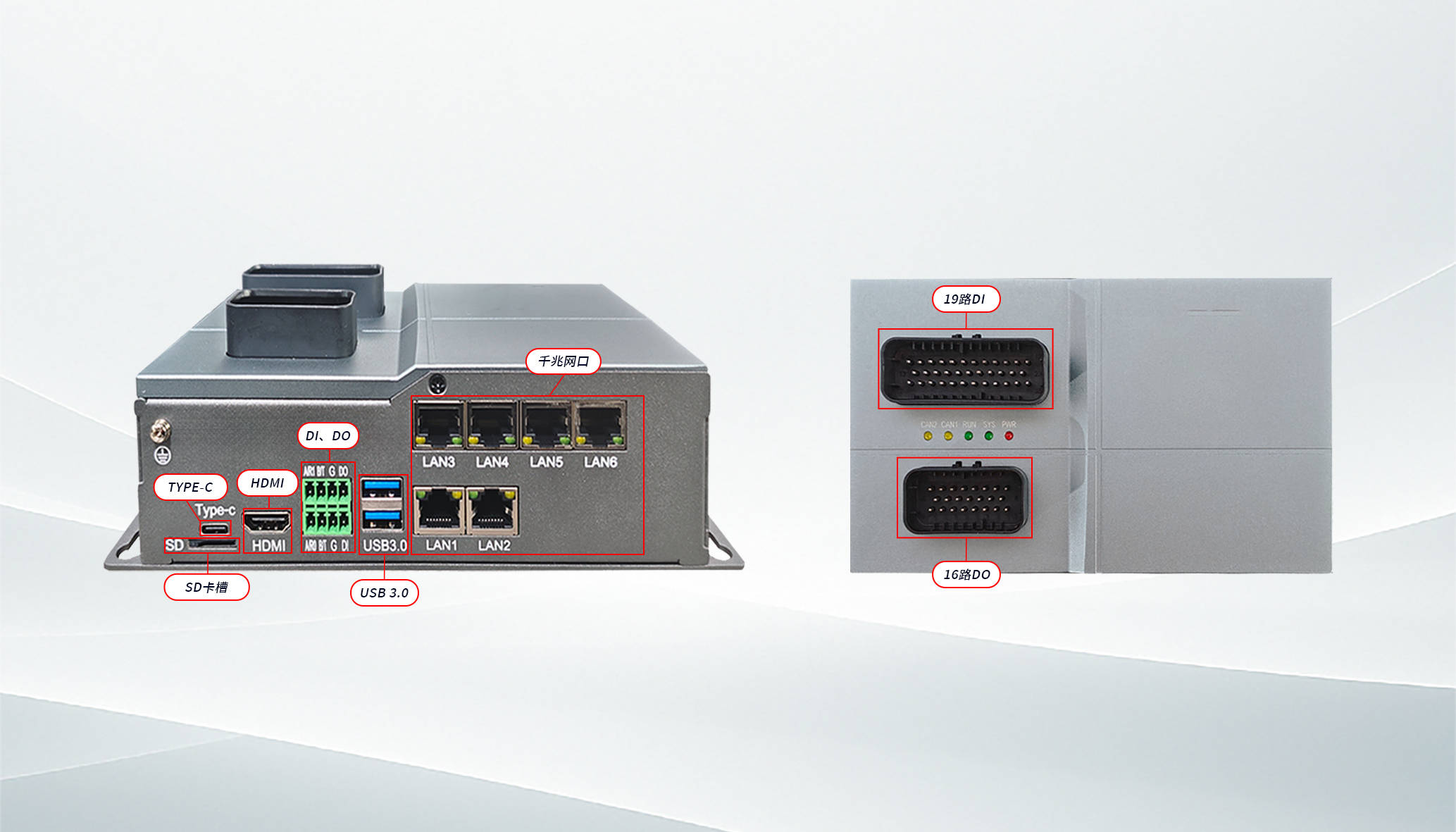

• 高密度数字I/O:在基础配置的1路DI/1路DO之外,通过AMP扩展提供了19路DI和16路DO,总计达到20路DI和17路DO。这种接口密度使单台设备即可满足绝大多数复杂控制场景的需求,无需额外扩展模块。
• 工业现场总线集成:AMP扩展集成的2个CAN总线接口,为连接工业驱动器、电机控制器等CAN总线设备提供了原生支持,确保实时、可靠的设备通信。
• 多串口扩展能力:在基础配置的2个RS232、485串口之上,AMP扩展额外提供1个RS232和6个RS485接口,满足连接多种串行设备的需求。
• 工业级电源设计:AMP扩展采用DC 24V工业标准电源输入,内置电源反向连接与过压保护功能,有效防止因接线错误或电源波动导致的设备损坏。
