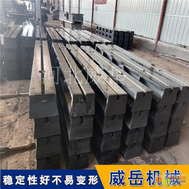

铸铁地轨材质 + 精度速查|一看就懂,选型零踩坑!
铸铁地轨的材质决定 “承重耐磨底子”,精度等级决定 “定位校准精度”,两者直接影响使用场景和寿命,具体划分及选型逻辑如下:
一、材质划分:按性能梯度分类,适配不同工况
铸铁地轨核心材质为铸铁,主要按 “材质牌号 + 处理工艺” 划分,不同材质的硬度、强度、耐磨性差异明显,对应不同重载需求:
(一)核心材质牌号(工业通用标准)
HT200 灰铸铁(基础款)
性能参数:抗拉强度≥200MPa,硬度 HB170-200,石墨呈片状分布;
核心特点:成本低、加工性能好,能满足常规承重需求,是市面上常用的基础材质;
适配场景:轻型设备安装(如小型机床、输送线)、普通工件装配 / 检测,无较和端重载或高频使用需求的场景。
HT250 灰铸铁(主流款)
性能参数:抗拉强度≥250MPa,硬度 HB180-220,石墨细化,基体强度更高;
核心特点:耐磨、抗形变能力比 HT200 提升 30%,经退火时效处理后内应力释放更充分,精度稳定性更强;
适配场景:中型重载设备(如铣床、镗床)、大型工件焊接 / 装配、常规精度检测,是工业生产的 “性价比之选”,覆盖 80% 以上使用场景。
HT300 灰铸铁(高和端款)
性能参数:抗拉强度≥300MPa,硬度 HB200-240,材质致密性好,杂质含量低;
核心特点:高强度、高耐磨,长期重载(单根承重 20 吨以上)不形变,精度保持性佳;
适配场景:重型机械(如锻压设备、破碎机)、高频重载生产线、高精度检测基准,电站、冶金等特殊行业的大型设备安装基础。
球墨铸铁(QT450/QT500,定制款)
性能参数:抗拉强度≥450MPa(QT450)/500MPa(QT500),硬度 HB200-250,石墨呈球状,韧性远超灰铸铁;
核心特点:抗冲击、抗裂性强,能承受瞬间重载或轻微撞击,使用寿命比普通灰铸铁长 5-8 年;
适配场景:户外使用、频繁搬运工件的工位、有冲击载荷的场景(如工程机械装配),需定制生产。
(二)关键处理工艺(影响材质稳定性)
所有材质均需经过以下处理,否则易变形、精度漂移:
人工退火:温度 550-600℃,保温 4-6 小时缓慢冷却,释放铸造内应力;
自然时效:成品后放置 3-6 个月(高和端款可延长至 12 个月),进一步稳定材质性能;
表面加工:工作面经铣削(基础精度)或磨削(高精度)处理,提升平面度。
