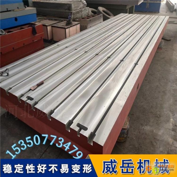

铸铁平台T型槽作为工业生产核心基准装备,广泛应用于装配平台作业、设备调试、检测等场景,其规格选型直接影响装配精度、承载稳定性与使用寿命。不少企业因忽视T型槽参数与工况适配性,导致高精度装配平台精度漂移、重型作业时台面变形。本文结合GB/T22095-2008标准,整合全场景适配方案与选型避坑要点,助力选型。
一、核心参数选型:匹配场景需求
1.材质选型:筑牢装配基础
优先选用HT300/HT350强度灰铸铁或QT600球墨铸铁,经双重时效处理,残余应力去除率≥95%,适配重型装配平台长期重载需求。其中QT600球墨铸铁阻尼性能优异,振动传递率≤8%,适合装配与试验场景;避免选用HT200普通铸铁,其承载后易开裂,使用寿命不足3年。台面需经防腐涂层与槽口淬火处理(硬度≥45),增强耐磨抗锈蚀能力。
2.槽型规格:按载荷科学适配
轻载场景(≤5吨):槽宽16-22mm,槽深20-26mm,槽间距80-150mm,适配小型零件装配与检测平台;
中载场景(5-20吨):槽宽22-28mm,槽深26-33mm,槽间距150-200mm,匹配常规设备装配与工装定点;
重载场景(≥20吨):槽宽28-36mm,槽深33-45mm,槽间距200-400mm,满足重型装配平台钢结构焊接与大型设备安装需求。
3.精度等级:避免浪费与不足
按标准分为00级、0级、1级、2级:00级/0级适配检测与量具校准;1级适合设备装配与工装定点,是高精度装配平台主流选择;2级用于车间周转与基础划线,性价比更高。
三、备受好评的4个关键因素
1.数据说话:精度参数可量化验证
厂家提供第三方激光干涉仪实测报告,定点精度、平面度等核心参数可追溯,避免“虚标精度”陷阱,让企业采购更放心。
2.适配性强:兼顾与重载需求
既能作为高精度装配平台满足微米级定点,又能适配重型装配场景,混合槽宽设计可兼容多规格夹具,无需频繁更换工装。
3.降本增效:长期使用综合成本低
高精度减少返工损失,高耐用性降低更换频率,某汽车零部件厂使用后,年装配成本降低40%,周期仅8个月。
4.安装便捷:校准简单易维护
搭配可调地脚螺栓,安装时水平度校准≤30分钟,日常维护仅需定期清洁T型槽、涂抹防锈油,无需技术人员操作。
四、选型避坑:四大关键要点
拒绝低价陷阱:低于市场价产品多为回收铸铁或未做时效处理,后期易变形;
核实结构细节:筋板厚度≥25mm,台面厚度为槽深3-4倍,避免“薄台面+疏筋板”设计;
匹配夹具需求:确认槽型与现有螺栓尺寸适配,可选用混合槽宽设计兼容多规格夹具;
重视售后保障:选择质保≥1年、支持精度复检的厂家,确保装配平台长期稳定。
选型核心在于“材质达标、参数适配、精度匹配”,无论是高精度装配平台的需求,还是重型作业的强负荷场景,科学匹配上述要点,即可选到稳定耐用的铸铁平台T型槽,避免因选型不当导致的生产损失。
