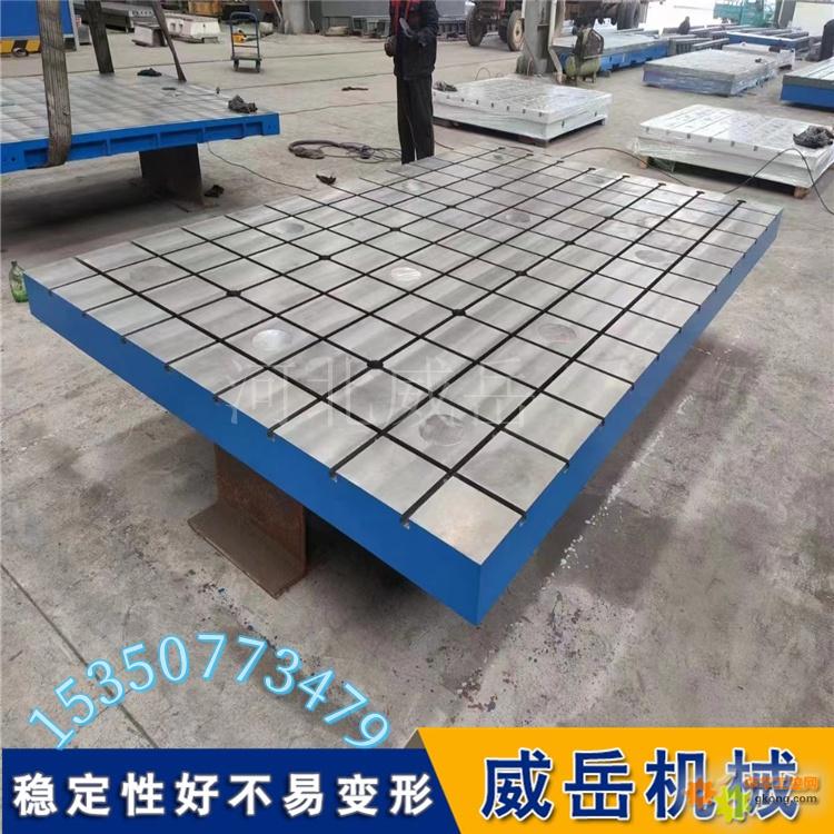

工业生产环境日趋严苛,重载、高频振动、多工况切换成为常态,T型槽铸铁平台作为“基准+固定”核心装备,能否扛住复杂环境的“内卷”考验,关键在于承重性能的科学适配。本文结合高频使用场景,拆解T型槽铸铁平台的承重核心要素,提供从选型到使用的全流程指南,让平台在严苛环境中稳扛重载耐用。​
一、先搞懂:T型槽铸铁平台承重的“核心支撑”​
T型槽铸铁平台的承重能力并非单一参数决定,而是“材质+结构+工艺”的协同结果:​
材质兜底强度:优先选用HT300强度灰铸铁或QT600球墨铸铁,抗拉强度≥300MPa,抗压强度超900MPa,比普通HT200材质承重上限提升40%,能抵御瞬时冲击载荷。材质需经“高温时效+自然时效”双重处理,残余应力去除率≥90%,避免长期受力后变形。​
结构分散受力:采用“箱型封闭框架+十字交叉筋板+槽下加强筋”三位一体结构,筋板厚度≥20mm,槽下加强筋与T型槽垂直对齐,将槽口集中应力分散至整个台面。台面厚度需匹配槽深(槽深1.2-1.5倍槽宽,台面厚度3-4倍槽深),例如28mm槽宽对应台面厚度84-112mm,重载场景(≥20吨)台面厚度≥100mm。​
工艺强化耐磨:T型槽经高频淬火处理,槽口硬度≥45,槽壁粗糙度Ra≤3.2μm,避免尖锐棱角导致应力集中,同时提升耐磨性,防止长期装夹磨损影响承重稳定性。​
