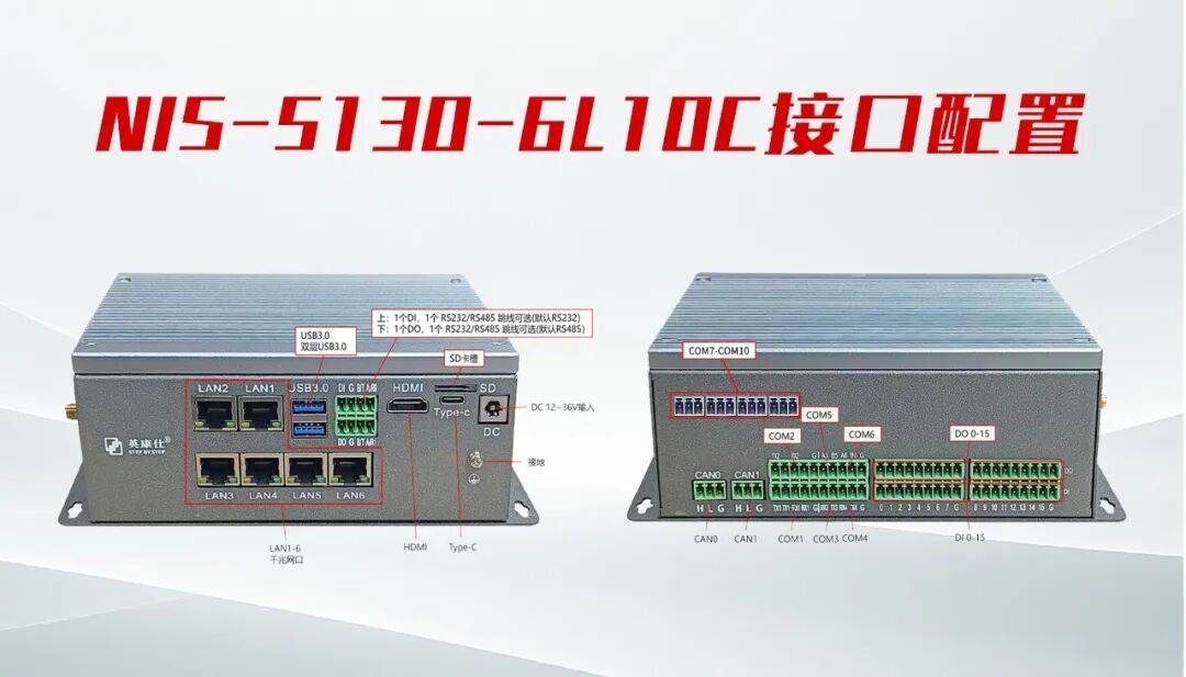

设备集成6个独立千兆以太网口,可分别为车道摄像机、收费终端、后台网络等提供专属、隔离的通信链路,确保数据流无阻塞、低延迟传输,杜绝网络冲突。同时,其支持Wi-Fi 2.4G/5G、蓝牙5.0及4G/5G移动网络(通过SIM卡槽),构建了有线无线互补的冗余通信体系,保障了网络连接的极致可靠性。
丰富的工业接口
配备了多达10路可灵活配置的隔离串口(支持RS232/RS485/RS422/TTL),可稳定连接费额显示器、自动栏杆机、信号灯等各种外设。此外,32路数字量I/O(16路DI,16路DO) 及2路CAN总线接口,充分满足了现场各类状态监测与控制信号接入的需求,展现了强大的工业环境适应性与集成能力。
