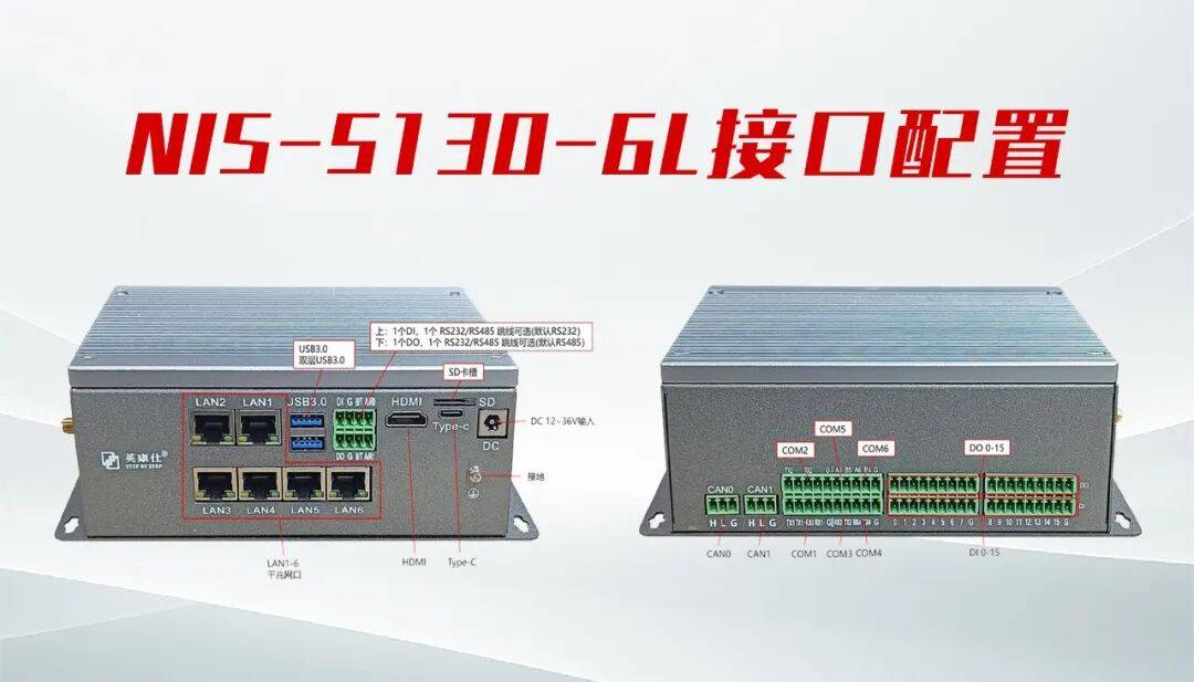

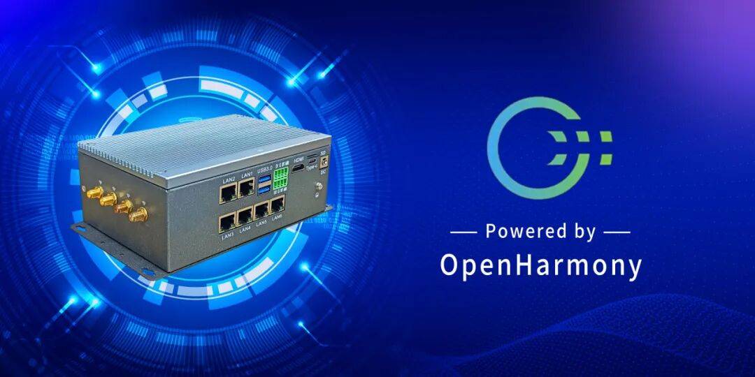

然而,繁荣的软件生态离不开坚实、可靠的硬件载体。尤其在环境复杂、要求严苛的工业现场,一个能够充分发挥开源鸿蒙分布式优势,同时具备顶级算力、极致互联与全国产化保障的硬件平台,是生态落地不可或缺的基石。为此,英康仕工控凭借二十五年行业深耕,推出NIS-5130-6L高性能工控机。它深度融合 全国产RK3588高性能计算平台 与 开源鸿蒙操作系统,以 六个千兆网口 为代表的顶尖工业互联能力,旨在为下一代工业应用提供自主可控、高效协同的核心驱动单元。
开源鸿蒙并非单一设备系统,而是一个面向全场景的分布式开源操作系统平台。其对于工业领域的核心价值在于“重构连接”与“统一底座”。凭借其确定的低时延微内核和分布式软总线技术,NIS-5130-6L能够与现场其他搭载开源鸿蒙的各类终端(如传感器、执行机构、人机界面)无需依赖复杂网络配置,即可自发现、自组网,形成硬件能力互助、数据无缝流转的“虚拟超级设备”。

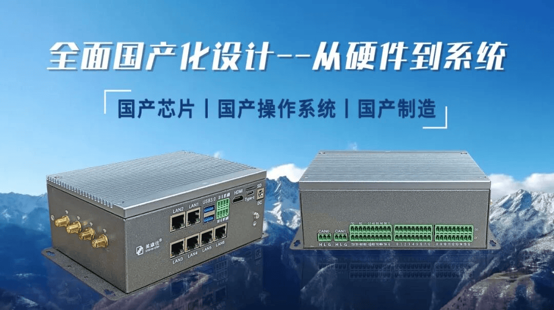

承载这一先进系统并处理复杂任务,依赖于强大的计算核心。NIS-5130-6L搭载的瑞芯微RK3588处理器,采用8nm制程,集成四核Cortex-A76与四核Cortex-A55,提供了卓越的通用计算与多媒体处理能力。
RK3588处理器开源鸿蒙共同构成了从硬件到软件的完整全国产化自主技术栈。这一组合确保了在工业机器人控制、机器视觉分析、协议密集型通信等场景中,不仅能提供充沛的边缘算力,实现实时响应与智能决策,更从根本上保障了技术发展的自主权与供应链安全,是应对长远挑战的坚实基础。
六个独立千兆以太网口,支持多网络平面隔离、海量数据并行汇聚或冗余架构,为构建高可靠、高带宽的工业网络提供了极大灵活性。
配备丰富的隔离串口(RS232/RS485/RS422)、大量数字量I/O、CAN总线,并集成Wi-Fi 6、蓝牙5.0及4G/5G移动网络支持,确保与各类工业设备及系统的无缝连接。
支持-20°C至70°C宽温工作与12-36V宽压直流输入,具备电源反接与过压保护,满足严苛工业环境下的连续稳定运行要求。
