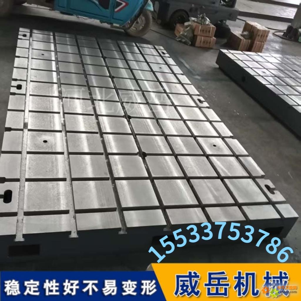

形简,是它的外在底色;功深,是它的内在灵魂。电机测试底座的设计初衷,便是以简洁的结构实现核心的功能,拒绝冗余设计,每一处轮廓、每一个细节都服务于“稳定”与“精”两大核心需求。不同于其他工业构件的复杂造型,它多以平板状、箱型为基础形态,表面看似光滑简洁,实则经过千锤百炼的工艺打磨与精计算,每一寸尺寸、每一个孔位都有着严格的公差标准,藏着不为人知的精考量。
刚性,是底座的立身之本,更是保障测试精的核心底气。电机运行时,会产生一定的重量载荷、振动冲击,若底座刚性不足,易发生弯曲、扭转变形,导致电机安装偏移、测试数据漂移,甚至损坏测试设备与被测电机。为筑牢这份“刚性底气”,工程师们在材质选型与结构设计上倾注了大量巧思。

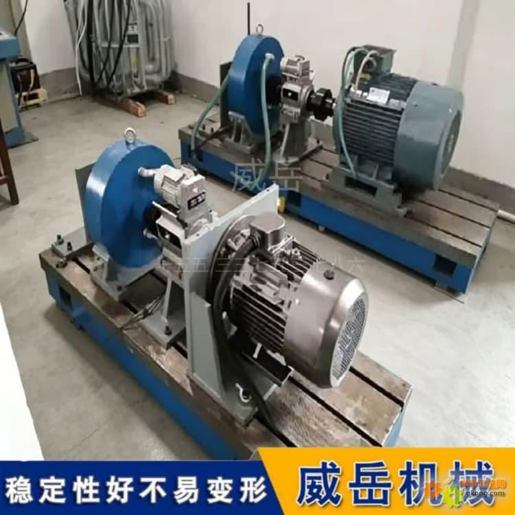

减振结构的设计,是柔性巧思的核心体现。常见的便是“底座+减振元件的分体式设计,在底座底部粘贴橡胶减振垫、安装弹簧减振器,或采用气囊隔振器,通过弹性元件吸收振动能量,将振动传递率控制在10%以内,大幅削弱电机振动对测试的干扰;部分高精度底座还会通过表面喷涂阻尼涂层、内部嵌入阻尼材料的方式,进一步提升振动衰减能力,避免共振现象的发生,某工业电机厂使用此类设计后,传感器检测到的振动幅值从0.006mm降至0.001mm,噪声测试精度提升35%。同时,底座与车间地面的物理隔离设计,能有效阻断外部设备振动的传导,确保测试环境的稳定性,让每一组测试数据都真实可靠。
除了“刚柔并济”的核心设计,电机测试底座的简约外形之下,还藏着诸多适配测试场景的细节巧思,每一处都彰显着“功深”的特质。标准化定位接口的设计,便是其中之一:底座表面按行业标准加工阵列式螺纹孔、光孔或T型槽,控制孔位公差,孔径匹配常用工装螺栓,部分还设有基准销孔、基准台面,通过与电机底座或夹具的定位销配合,实现电机的重复定位精度≤±0.03mm,避免多次安装导致的测试误差,同时支持快速更换夹具,适配不同型号、规格的电机测试需求,大幅提升测试效率。
