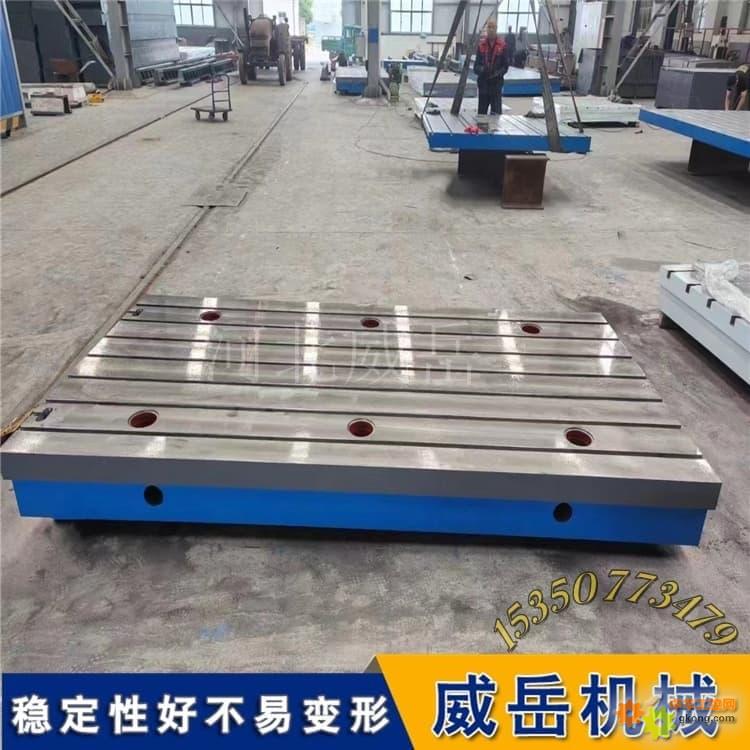

调平的核心是让地板台面达到设计水平精度,同时保证长期使用不变形、不偏移。很多新手安装时直接摆放、简单找平就使用,结果用不了多久台面倾斜、接缝错位,精度失效。正确的调平要从地基准备开始,先对安装地面硬化处理,去掉碎石、油污,确保地基承载力均匀,避免后期沉降导致地板变形。对于中大型地板,需提前预埋地锚器或调整垫铁,垫铁按 “对称分布、间距均匀” 原则摆放,每平方米不少于 4 块,受力集中区域加密,为后续调平打下稳定基础。
初调阶段以基准找平为主,将水平仪放在地板中,沿 X、Y 轴两个方向检测,调整垫铁高度让水平仪气泡居中,完成初步水平定位。这一步不要追求致精度,是让地板整体平稳、无明显倾斜。精调是关键,要分区域校准,将台面划分为多个检测区,用水平仪逐点检测,相邻区域误差控制在 0.02mm/m 以内。调整时遵循 “少量多次” 原则,每次微调垫铁高度,避免 “调过劲” 导致反复返工。
调平后不能直接使用,还要做好固定与复检。用拼接螺栓或定位销将地板与垫铁、地基牢固连接,防止使用时受力移位。固定后静置 24 小时,让地板充分受力稳定,再进行二次精度检测,确保水平度、平面度符合需求。日常使用中,也要定期复检,尤其是重载、频繁使用的场景,每 3-6 个月校准一次,及时修正微小偏差。
