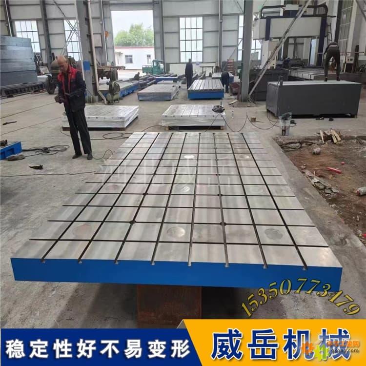

对于铸铁平台来说,台面的平整与稳定是基础,而T型槽,就是它的“灵魂”。无论是装配、焊接、测试,还是工装定点,T型槽都发挥着不可替代的作用——它承载着工件固定、工装安装的核心功能,其规格标准直接决定了铸铁平台的适配性、实用性和精度。今天,就一次性说清T型槽的规格标准与应用,帮你读懂铸铁平台的“灵魂”所在,选购、使用不踩坑。
很多用户只关注铸铁平台的材质、精度,却忽略了T型槽的规格,结果买回来的平台,要么T型槽尺寸不符,无法适配夹具;要么规格不标准,锁紧不牢固,影响使用效果。其实,T型槽的规格标准有明确要求,不同规格对应不同应用场景,读懂这些,才能选对、用好铸铁平台。
首先,T型槽的核心规格标准,主要包括4个方面:槽宽、槽深、槽距、槽数,这四个参数直接决定了T型槽的适配能力。
槽宽:是T型槽核心的参数,常见规格有14mm、18mm、22mm、28mm、36mm等,根据螺栓、夹具的尺寸选择。比如小型工装固定,可选14-18mm槽宽;重型工件、大型夹具固定,可选28-36mm及以上槽宽,确保螺栓能顺畅放入、锁紧牢固。槽宽偏差需控制在±0.1mm以内,否则会导致螺栓松动、定点偏差。
槽深:通常与槽宽匹配,槽深一般为槽宽的1.2-1.5倍,比如18mm槽宽,槽深通常为22-27mm。槽深不足,螺栓无法完全嵌入,锁紧力不足;槽深过深,会削弱台面强度,影响平台承重和稳定性。
槽距:即相邻两条T型槽的间距,常见规格有100mm、150mm、200mm、300mm等,可根据工件尺寸、工装布局定制。槽距均匀,能确保工件固定时受力均匀,避免局部受力过大导致台面变形;特殊工况下,可定制不等距T型槽,适配异形工件或特殊工装。
槽数:根据平台尺寸和使用需求确定,小型平台通常有2-4条,大型平台可达到6-12条甚至更多。槽数越多,固定点越多,适配性越强,可同时固定多个工件或大型工装,提升作业效率。
除了核心规格,T型槽的加工标准也至关重要。T型槽经过铣削、打磨,槽口无刺、无变形,槽壁光滑,与螺栓、夹具贴合紧密,锁紧时不易打滑;槽底平整,无砂眼、气孔,避免应力集中导致槽体损坏。劣质T型槽加工粗糙,尺寸偏差大,不仅影响使用,还会缩短平台使用寿命。
再说说T型槽的应用场景,不同规格的T型槽,对应不同的使用需求:
小型T型槽(14-18mm):适配小型零部件装配、仪器固定、轻型焊接作业,常见于实验室、小型车间。
中型T型槽(22-28mm):适配中型工件装配、常规焊接、机床调试,是工业车间常用的规格,通用性强。
大型T型槽(36mm及以上):适配重型工件、大型设备装配、重载焊接,常见于重工车间、大型装备制造厂。
读懂T型槽的规格标准与应用,就读懂了铸铁平台的“灵魂”。选购时,根据自身工件尺寸、夹具规格、承重需求,选择对应的T型槽规格;使用时,根据T型槽标准规范操作,避免强行锁紧、重物撞击,才能让T型槽发挥大作用,让铸铁平台更耐用、更准。
