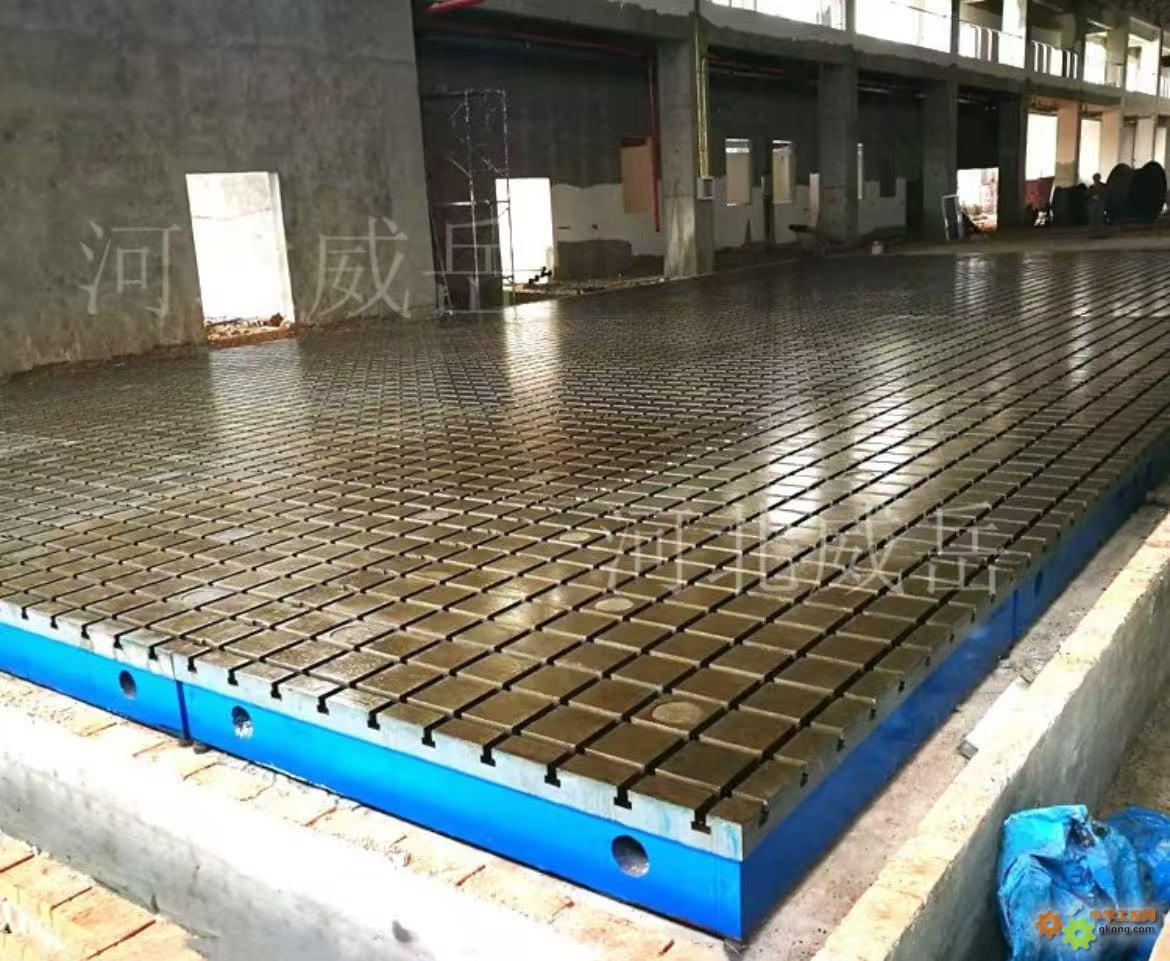

地基处理是安装的首要隐蔽工程,也是容易被敷衍的环节。不少车间直接将铸铁平台放置在普通硬化地面上,忽略地面平整度、地基强度、沉降系数等关键指标。老旧车间地面空鼓、表层起砂、地面倾斜,新浇筑地面养护时间不足、强度未达标,都会导致平台受力不均。平台自重大,长期落在薄弱、不平整的地面上,会缓慢发生静态形变,台面会悄然出现肉眼无法识别的微变形,后续所有检测数据都会出现偏差,且这种变形无法自行修复。
垫铁安装的规范程度,直接决定平台的整体受力结构,是重中之重的核心细节。正规安装要求垫铁对应平台底部加强筋位置摆放,这是设备设计的专属受力点,能够均匀分散平台和工件的压力。而现场常见的错误操作比比皆是:垫铁随意乱放、跨筋放置、悬空留白,甚至用胶皮、铁片、碎钢板临时垫平。这些临时补救方式看似找平了台面,实则受力不稳定,设备受力后会发生微位移和塌陷,短期看不出问题,长期使用必然出现平面度超标,导致平台报废。
吊装就位与精细调平,是把控精度的关键工序,严禁粗暴作业。铸铁平台结构脆硬、内应力特殊,吊装时如果直接捆 绑台面、卡压T型槽、单边受力起吊,会瞬间产生局部应力集中,造成隐性变形。这种变形不会当场显现,却会破坏基准精度。就位后的调平工作更不能大意,不能凭肉眼、靠手感粗略找平,使用水平仪,多点位、交叉式反复校准,覆盖台面、四边、对角线位置,杜绝局部高低差,保证整面受力均匀、水平一致。
收尾静置复检环节,是绝大多数施工人员的通病,也是安装成败的最后一道防线。很多队伍调平完成、锁紧螺栓后就直接交付使用,跳过了应力释放和二次复检流程。铸铁平台就位紧固后,内部结构、垫铁、地基还未完全贴合,存在细微应力残留,加载适当配重静置释放应力,待结构稳定后再次复测调平。省略这一步,设备投入生产后会持续微调形变,精度持续跑偏,终无法满足生产标准。
