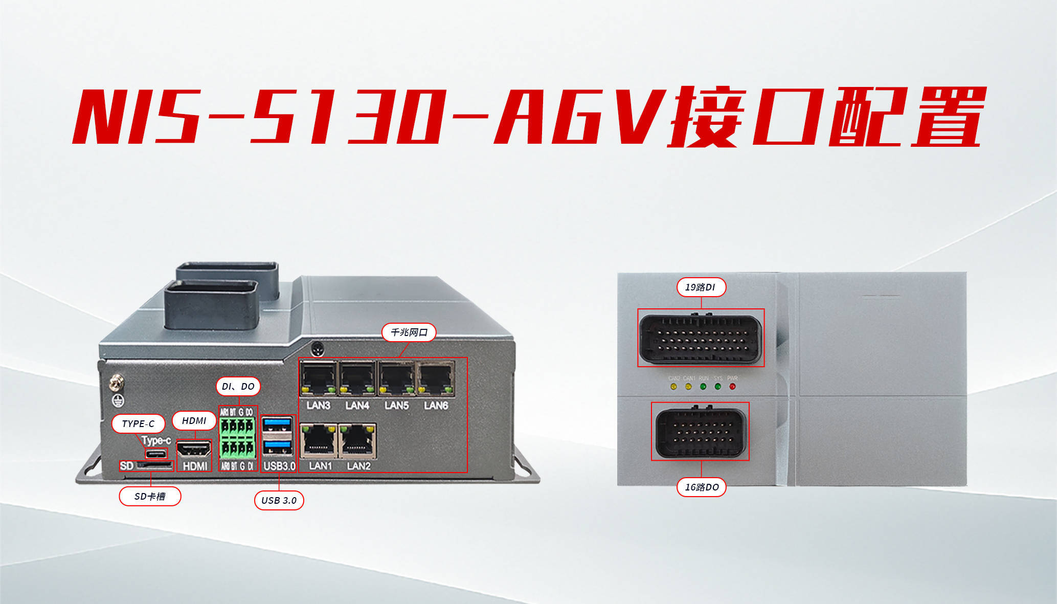

丰富I/O直连 把中间环节减到最少
AGV车体上分布着大量传感器和执行器,从避障雷达、超声波传感器、防撞条信号,到电机使能、急停按钮、灯光控制,每增加一个中间转接板就多一个故障点。NIS-5130-AGV的AMP扩展接口提供了19路DI16路DO,可直接接入各类开关量和控制信号;2路CAN用于对接电机驱动器或电池BMS;2个RS2326个RS485覆盖主流串行设备。绝大多数外设可以直接接入工控机,无需额外扩展模块,线束简化后故障排查也更轻松。
