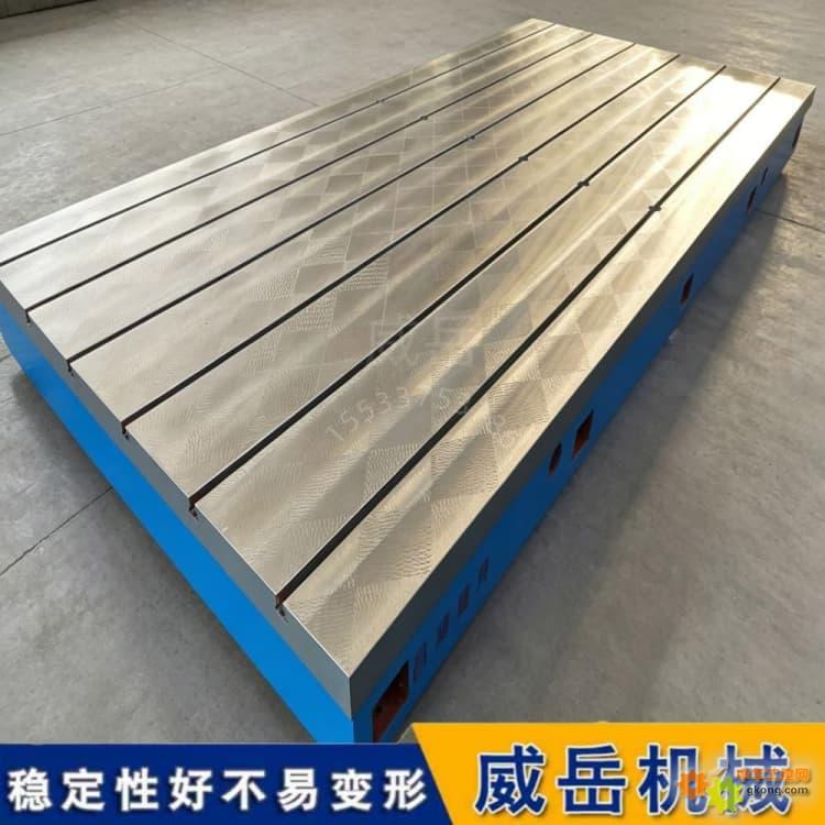

一要义:观材质,吃透核心特性,精匹配工况。市面上检测平板主流分为铸铁、大理石、花岗石三大材质,特性截然不同。铸铁平板承重高、抗冲击、耐磨损、性价比高,短板是易生锈、精度上限适中,适配车间重型模具检测、工件划线、设备装配、高频磕碰工况。大理石平板精度高、无磁性、不生锈、形变小,但脆性大、怕重压撞击,仅适配精小件、实验室校准、高精度公差检测。花岗石平板精度顶级、热稳定性强、耐用性高,适配精制造、恒温车间高精度作业,价格相对偏高。看清材质优劣,就能初步完成工况匹配。
二要义:知精度,分清等级标准,适配检测需求。检测平板精度分为00级、0级、1级、2级四个标准,等级数字越小,精度越高,误差越小。00级为精级,适用于实验室基准校准、航空航天精零部件检测;0级为精级,适配模具、精五金件高精度检测;1级为工业精级,适用于常规模具检测、工件划线装配;2级为普通工业级,适用于重型工件粗检测、车间常规工装作业。严禁低精度平板替代高精度设备使用,避免基准精度不足;也无需高精度平板适配普通工况,造成资源浪费。

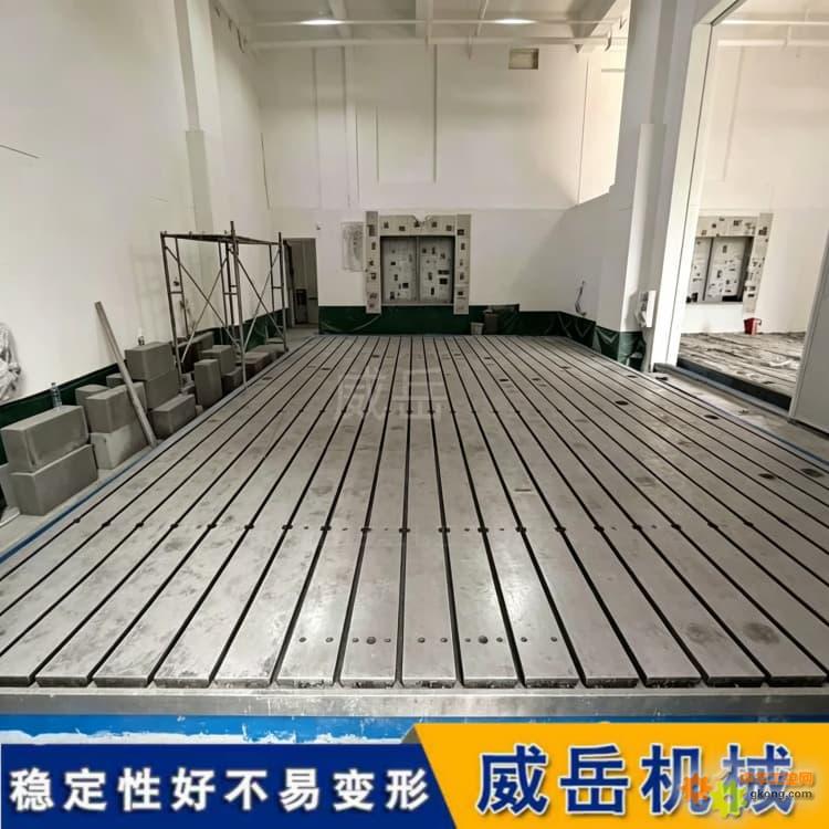

三要义:明用途,贴合场景需求,规范操作使用。不同使用场景对应不同的平板选型与操作规范,重型、高频、粗犷工况选铸铁普通精度平板;精、低频、恒温工况选石材高精度平板;大型工件拼接作业选用同材质、同精度平板规范拼接;日常单点检测、小件调试选用中小型精平板。同时明确使用禁忌,禁止暴力敲击、重压超载、板面打磨,规范调平、清洁、校准、养护流程,根据使用频率定期精度复检,让平板性能适配场景需求,大化发挥设备价值。
