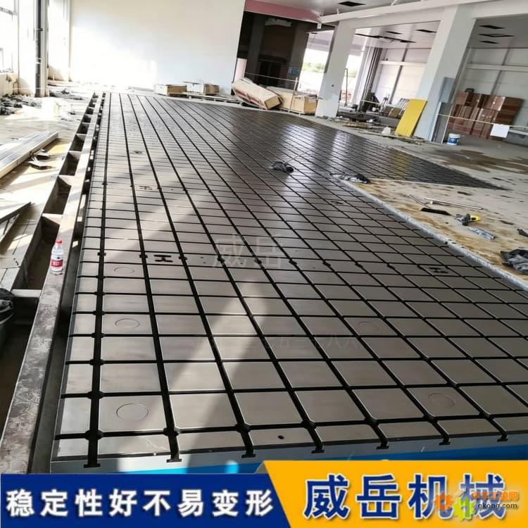

铸铁试验平台结构坚固、自带平整板面,买回来随便放在地面上就能用。事实上,试验平台的安装是决定精度稳定性、使用寿命的核心关键,看似简单的摆放,暗藏诸多专业门道。安装不当会导致板面倾斜、地基沉降、精度漂移、局部形变,哪怕是高精度好平台,也会丧失使用价值。
首先,地面基础是安装的核心前提,绝非普通地面即可适配。铸铁试验平台自重大,叠加工件、设备荷载后,对地面承重、平整度、硬度要求高。普通水泥地面硬度不足、未夯实,长期受压会出现局部沉降,导致平台板面倾斜、水平度失效。正规安装需提前处理地基,平整夯实地面,重载大型平台需要浇筑专用混凝土基座,确保地基坚固、受力均匀,从源头不沉降问题。
其次,安装方式需按需适配,不能统一随意摆放。试验平台分为支架式、地埋式、落地式三种主流安装方式,适配场景截然不同。小型轻载平台适合支架式安装,通过可调支架灵活调平、便捷移动,适配中小型零部件检测;大型重载平台应选用地埋式安装,将平台嵌入地基固定,不作业震动导致的位移、倾斜;常规中型作业场景可选用落地式安装,搭配垫板找平,兼顾稳定性与实用性。随意选用安装方式,会直接影响作业精度。
再,调平校准是安装的核心工序,细节决定精度成败。很多人安装后仅简单目测水平,存在大误差。专业安装需使用精光学水平仪,在板面多点位、多方向检测水平度,通过调节螺栓、垫板微调高低,确保板面整体水平误差控制在国标范围内。拼接式平台还需逐一对齐拼接缝隙、校准板面高差,保证整体基准面统一,无错位、无凸起。
后,安装后固化养护不可忽视。安装调平完成后,不可立即投入重载作业,需静置24小时以上,让平台、地基充分受力贴合,避免即时作业导致的形变偏移。同时固定平台位置,禁止随意挪动、撬动,定期复检水平精度。看似简单的摆放安装,每一步都有专业标准,掌握这些隐藏门道,才能让铸铁试验平台稳定输出高精度性能,长效服务生产。
