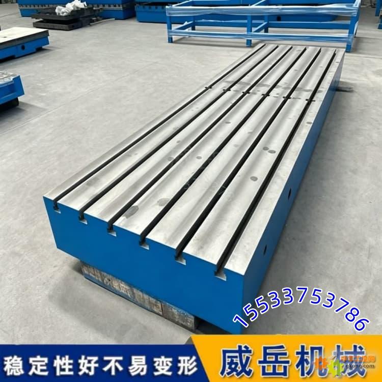

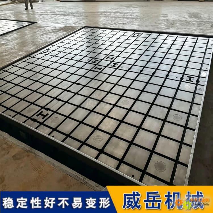

T型槽平台重型重工工位,适配地埋式安装。大型设备装配、重型钢结构焊接、百吨级工件检测等重工场景,载荷压力大、作业稳定性要求高。普通落地、支架安装无法满足需求,应采用地埋式安装,提前浇筑钢筋混凝土地基,将平台嵌入地基固定,让平台与地面形成整体,不沉降、晃动、移位问题,保障重载作业下的精度稳定与作业安全。
T型槽平台流水线配套工位,适配拼接规整安装。自动化流水线、批量生产工位,需要超大规整作业台面,需采用多平台拼接安装方式。安装时严格对齐台面、校准统一水平,紧固拼接连接件,保证整个流水线台面平整统一,适配自动化设备对接、批量工件同步加工。贴合场景的安装方式,才能让T型槽平台长期稳定发挥价值,避免无效返工。
很多车间从业都有这样的体验:搬运T型槽平台省时省力,吊装落位片刻就能完成,但后期使用问题频发,精度跑偏、平台晃动、台面变形,返工维修耗时又费钱。正所谓“搬台一时爽,返工泪两行”,T型槽平台安装绝非简单落地固定,核心关键是分场合安装。不同作业场景对应不同安装标准,这份场景化安装指南值得所有车间收藏。
轻型检测工位,适配简易落地安装。日常模具检测、小件零件校准、轻型工装装配等场景,作业负荷小、无剧烈震动,对平台稳定性要求适中。安装时无需复杂地基改造,清理平整地面后,铺设减震防滑垫,将平台落位调平,紧固地脚螺栓即可。安装是保证台面水平,无需过度加固,兼顾安装效率与使用成本,满足日常轻型作业需求。
加工焊接工位,适配支架加固安装。机械加工、工件焊接、钻孔攻丝等工位,作业过程存在持续震动、中等载荷压力,简易落地安装容易出现平台移位、水平偏移。该场景需选用加厚钢制支架支撑,垫高平台台面,不仅方便工人操作,还能通过支架分散作业压力,搭配减震垫块缓冲震动,有效避免震动导致的精度偏差。同时支架结构便于通风散热、清理焊渣粉尘,适配高频次加工作业。
