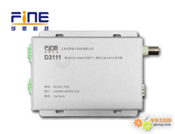

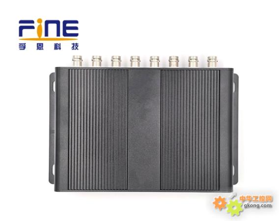

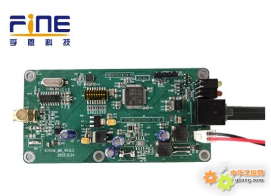

针对晶圆减薄工序自动化采集难题,孚恩科技提供半导体专用低频 RFID 识别方案:在减薄机载台、Loadport 点位部署FN D3111 单通道工业低频读写器;设备内部狭小嵌入场景选用FN D3101M 单通道读写模块;同一机台存在多个识别点位、需要多路天线并行采集场景,搭配FN D3188 八通道低频读写器 系统自动识别 FOUP/Cassette 搭载的 TI CID 载码体,依托 SECS/GEM 协议与工厂现有 CIM/MES 系统实时双向数据交互,实现载具身份自动核验与工艺数据闭环。

FN D3101M 单通道低频读写模块 体积紧凑,适配减薄设备内部狭小安装空间;遵循 SEMI 行业标准,134.2KHz 工作频段;支持 RS232 通信,兼容 HSMS、HEX、SECS 协议,便于深度嵌入半导体主机内部。
FN D3111 单通道整机低频读写器 铝合金紧凑型工业机身;搭载 RS232/RS485/RJ45 多通信接口;全面兼容 SECSI/SECSII/HSMS/SECS/GEM/Modbus RTU/Modbus TCP;支持 POE 供电,24V 工况功耗仅 2.1W,适合 Loadport 外部标准化安装。
FN D3188 八通道整机低频读写器 支持 8 路天线同步识别,单台设备可覆盖机台多个识别点位,减少硬件部署数量,降低现场布线与实施成本。
