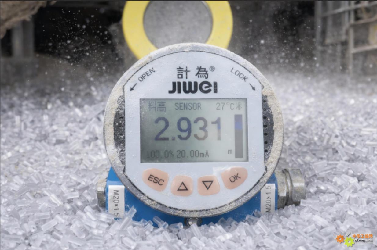

针对PVC粉料、填料、干混料和成品颗粒等不同工况,可选择雷达物位计、振棒料位开关和音叉料位开关等产品,组成连续测量与点位报警。
JWrada雷达物位计采用80GHz毫米波测量技术,具有波束较集中、非接触测量等特点,可用于大型原料仓、均化仓和成品仓的连续料位监测。非接触安装能够减少探头承受的物料冲击和附着;具体型号应根据仓体高度、粉尘、内部结构和安装位置选择。
Tube-11振棒料位开关可用于粉末和颗粒状固体的高低位检测,将PVC颗粒储料仓、包装线料仓列为应用场景。其双管振动探头可测较低密度物料,并具备挂料冗余、自诊断和无需现场校准等特点,适合用于补料、停料及满仓联锁。
对于更细的PVC粉和轻质添加剂,可根据实际堆积密度、颗粒大小、湿度和挂料情况,评估相应的音叉或振动式料位开关,避免使用一种仪表覆盖全部物料。
PVC料位计的性能优势,最终要体现在三个现场结果上:料位信号能够稳定复位,报警能够及时参与联锁,维护人员能够快速判断故障位置。
