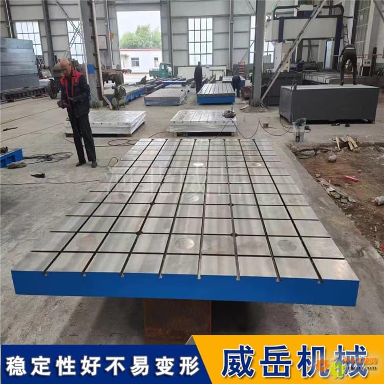

铸铁校平平台进场验收是保障设备质量、保障后续加工精度的核心环节,规范的质量验收与外观打分流程,能够精筛选合格产品,不劣质平台投入使用。本文结合行业国标标准与工业实操要求,整理完整的铸铁校平平台质量验收标准与外观造型打分教程,全程标准化、可落地,适配工厂进场验收、质检审核、入库核查等各类场景。
首先是核心质量验收标准,主要包含精度质量、材质质量、结构质量三大核心维度。精度验收为重中之重,需采用水平仪、平尺、塞尺等专业工具检测台面平面度、直线度、水平度,根据平台等级区分验收标准:0级、1级精平台平面度误差需控制在0.02mm以内,2级工业平台误差不超过0.05mm,3级普通作业平台误差不超过0.1mm,精度不达标即为不合格产品。材质验收需核查原料材质报告,确认平台为高强度灰铸铁或球墨铸铁,内部无气孔、砂眼、裂纹、疏松等缺陷,敲击平台声音清脆无杂音,无材质混杂问题。结构验收需检查平台厚度、筋板布局、整体重量,核对图纸参数,确保无偷工减料、结构变形、尺寸偏差等问题。
其次是外观造型打分标准,满分100分,分为台面外观、侧壁外观、漆面工艺、整体造型四个评分模块。台面外观:台面平整光滑、无毛刺、无磕碰划痕、无铸造残渣、无锈蚀污点得满分,轻微瑕疵扣2-5分,明显划痕、凹凸变形扣10-20分。侧壁外观:侧壁平整规整、无残缺、无飞边毛刺、造型方正得满分,边角破损、造型歪斜酌情扣分。漆面工艺:漆面均匀饱满、无流挂、无漏漆、无起皮脱落、防锈效果良好得满分,漆面瑕疵根据严重程度扣分。整体造型:整体方正对称、结构规整、尺寸统一、无扭曲变形得满分,整体造型歪斜、尺寸偏差过大直接判定不合格。
后是验收收尾流程,所有检测项目完成后,汇总质量检测数据与外观打分结果,85分以上为好合格产品,70-84分为合格产品,70分以下为不合格产品,需直接退换。同时留存验收记录、检测照片、材质报告,建立设备验收档案,从源头保障铸铁校平平台的使用质量与作业精度。
