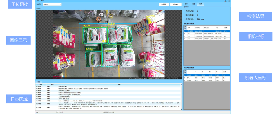

  软件界面:

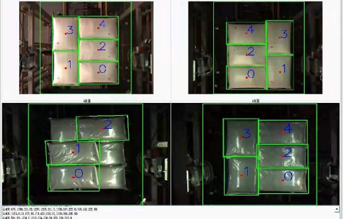

  案例一:无图案面粉袋
  · 场景描述:室内环境,白色无标识编织袋,码放整齐但表面无任何印刷图案或纹理特征。
  · 核心难点:传统2D视觉难以提取有效特征点,易导致识别失败或位姿漂移。
  · 解决方式:系统以高精度深度图为主信息源,依靠三维轮廓数据完成物体边缘检测与中心定位,不依赖表面纹理,确保稳定抓取。

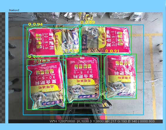

  案例二:半室外复杂图案化肥袋
  · 场景描述:半开放式场地,包装袋表面带有大幅面彩色文字及图形,环境光受天气及时段影响明显。
  · 核心难点:光照强度与方向变化剧烈,易造成过曝或阴影干扰,影响图像质量。
  · 解决方式:采用抗环境光干扰的成像方案,使系统在不同光照条件下均能输出稳定精确的结果。

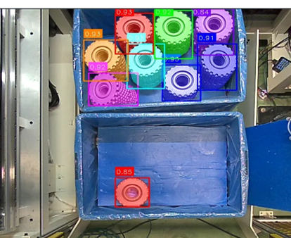

  案例三:多款不同尺寸工件
  · 场景描述:工件箱内混合放置数种规格的金属齿轮,尺寸各异,且摆放姿态不一致。
  · 核心难点:尺寸跨度大、几何结构复杂,传统模板匹配方式难以覆盖全部型号。
  · 解决方式:基于深度学习的目标检测模型,配合三维位姿估计模块,系统可实时区分不同齿轮型号并输出各自的抓取点,支持混码场景下的逐一定位与搬运。
