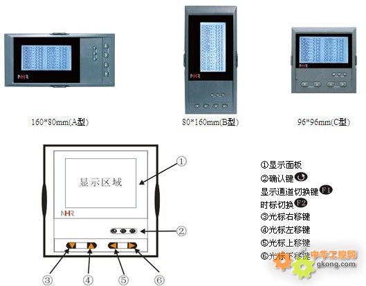

NHR-7700ϵÁÐÒº¾§¶à»ØÂ·²âÁ¿ÏÔʾ¿ØÖÆÒÇÕë¶ÔÏÖ³¡Î¶ȡ¢Ñ¹Á¦¡¢ÒºÎ»¡¢Ëٶȵȸ÷ÖÖÐźŽøÐвɼ¯¡¢ÏÔʾ¡¢¿ØÖÆ¡¢Ô¶´«¡¢Í¨Ñ¶¡¢´òÓ¡µÈ´¦Àí£¬¹¹³ÉÊý×ֲɼ¯ÏµÍ³¼°¿ØÖÆÏµÍ³£¬ÊÊÓÃÓÚÐèÒª½øÐжà²âÁ¿µãѲ»Ø¼ì²âµÄϵͳ¡£

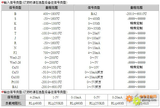

¿ÉÑ¡Ôñ8·»ò16·ÍòÄÜÐźÅÊäÈ룬¸÷ÊäÈëͨµÀÐźŻ¥²»¸ÉÈÅ
±¨¾¯·½Ê½¿ÉÑ¡Ôñ“ͳһ±¨¾¯Êä³ö”¡¢“16··Ö±ð±¨¾¯Êä³ö”
±äËÍÊä³ö·½Ê½¿ÉÒÔÑ¡Ôñ“ͳһ±äËÍÊä³ö”¡¢“8··Ö±ð±äËÍÊä³ö”
ÒDZíͨÐÅÊý¾ÝË¢ÐÂÖÜÆÚ2Ãë/16·
¿ÉͬÆÁÑ¡Ôñ´ó¡¢Ð¡×ÖÌåÐźÅÏÔʾºÍ±¨¾¯×´Ì¬ÏÔʾ
Ö§³ÖRS485¡¢RS232´®Ðнӿڣ¬²ÉÓñê×¼MODBUS RTUͨѶЭÒé
ÒDZí¿É´øRS232C´òÓ¡¹¦ÄÜ£¬¾ßÓÐÊÖ¶¯´òÓ¡¡¢¶¨Ê±´òÓ¡¡¢±¨¾¯´òÓ¡¹¦ÄÜ
´øDC24VÀ¡µçÊä³ö£¬ÎªÏÖ³¡±äËÍÆ÷Åäµç
ÊäÈë¡¢Êä³ö¡¢µçÔ´¡¢Í¨Ñ¶Ï໥֮¼ä²ÉÓùâµç¸ôÀë¼¼Êõ
ÒDZíÃæ°å
¼òÒ×»­ÃæÖ¸Ê¾

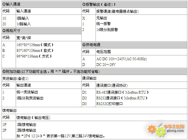

ÒDZíÑ¡ÐÍ
              NHR-77 ¡õ-¡õ-¡õ-¡õ-¡õ
Òº¾§¶à·²âÁ¿ÏÔʾ¿ØÖÆÒÇ ¢Ù ¢Ú ¢Û ¢Ü ¢Ý
±¸×¢£º
1¡¢ÒòΪÒDZíµÄ·Ö±ð±äËÍÊä³ö¿ÚÓë·Ö±ð±¨¾¯¿ÚÊǹ²ÓõÄ,ËùÒԿɰ´ÒÔÏ·½Ê½Ñ¡Ôñ£º
a¡¢Í³Ò»±äËÍÊä³ö+ͳһ±¨¾¯Êä³ö
b¡¢°Ë··Ö±ð±äËÍÊä³ö+ͳһ±¨¾¯Êä³ö
c¡¢Ê®ÁùÏ޷ֱ𱨾¯Êä³ö
2¡¢ÒDZíÑ¡Ôñ16·ÊäÈëʱ£¬²»´ø·Ö±ð±äËͺͷֱ𱨹¦ÄÜ¡£
3¡¢NHR-7720CÐÍÒDZíÖ»ÄÜÑ¡Ôñͳһ±¨¾¯¹¦ÄÜ¡£
4¡¢ÒDZíÐͺžÙÀý£º
Àý1£ºNHR-7710-A-1-A-1/D1(ͳһ±¨¾¯Êä³ö/ºÍͳһ±äËÍÊä³ö)
Àý2£ºNHR-7720-B-1-D(ͳһ±¨¾¯Êä³ö)
Àý3£ºNHR-7720-A-2-A-1P(·Ö±ð±¨¾¯Êä³ö)
Àý3£ºNHR-7710-C-2-A-2/D1(·Ö±ð±äËÍÊä³ö)
