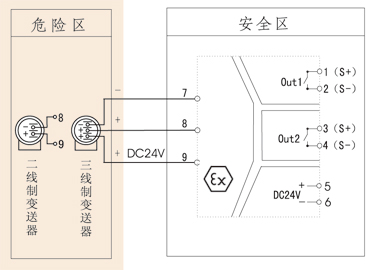

½ÓÏßͼ

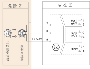

Ä£ÄâÁ¿Êä³ö½ÓÏßͼ

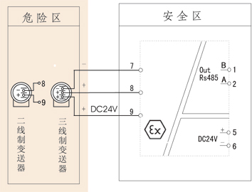

RS485Êä³ö½ÓÏßͼ
¿ª¹ØÁ¿Êä³ö½ÓÏßͼ
¶Ë×ӺжË×Ó˵Ã÷
°²È«Çø£¨ÂÌÉ«£© 1 OUT1£¨+£©/B
2 OUT1£¨-£©/A
3 OUT2£¨+£©
4 OUT2£¨-£©
5 POW£¨+£©
6 POW£¨-£©
ΣÏÕÇø£¨À¶É«£© 7 mA/V£¨-£©
8 mA/V£¨+£©
9 24V£¨+£©
