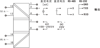

½ÓÏßͼ

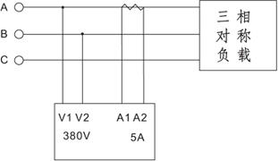

¡ï ÈýÏàÆ½ºâ¸ºÔزâÁ¿Ê±£¬½ÓÏß·½·¨ÈçÏ£º

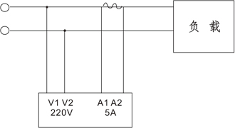

¡ï µ¥Ïà¸ºÔØ²âÁ¿Ê±£¬½ÓÏß·½·¨ÈçÏ£º

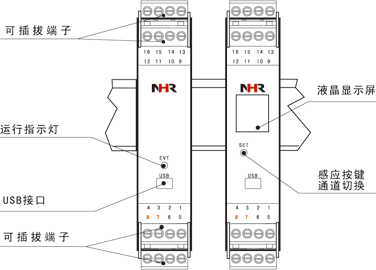

½á¹¹ÍâÐÍͼ
