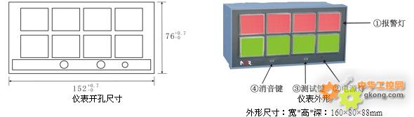

ÒDZíÃæ°å
ÒDZíÑ¡ÐÍ

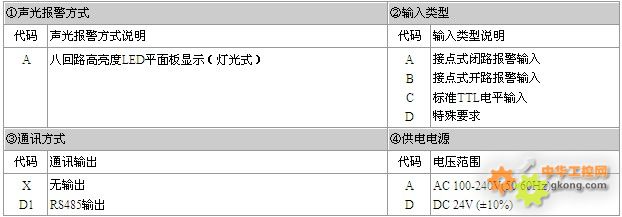

NHR-5810¡õ-¡õ-¡õ-¡õ
        ¢Ù ¢Ú ¢Û ¢Ü
±¸×¢£º
    1¡¢ÌØÊâÐͺźÍÒªÇóµÄ£¬ÇëÌṩÏà¹Ø¼¼Êõ²ÎÊý£¬¶©»õʱÇë˵Ã÷¡£
    2¡¢ÔÚдÐͺÅʱ±ØÐëÍêÕû£¬Ã»ÓÐÑ¡µ½µÄ¹¦ÄÜÏî²»ÄÜÊ¡ÂÔ£¬±ØÐëÓÓX”²¹ÉÏ¡£
Àý1£ºNHR-5810A-A-D1-A£»
Àý2£ºNHR-5810A-C-X-D¡£

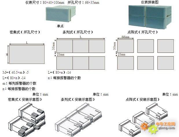

    ¿¨Èëʽ°²×°£¬¿ÉÒÔ·½±ãÆ´×°³É¸÷ÖÖÐÎʽ×é³É±¨¾¯ÏµÍ³¡£

ÒDZíÍâÐÎÓë°²×°·½Ê½

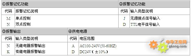

ÒDZíÑ¡ÐÍ
NHR-5821 ¡õ-¡õ-¡õ-¡õ
         ¢Ù ¢Ú ¢Û ¢Ü
¡ï±¸×¢:
1¡¢ÌØÊâÐͺźÍÒªÇóµÄ,ÇëÌṩÏà¹Ø¼¼Êõ²ÎÊý,¶©»õʱÇë˵Ã÷¡£
2¡¢ÐͺžÙÀý:
      Àý1£ºNHR-5821-J-N-A£»
      Àý2£ºNHR-5821M-D-K-D¡£
